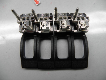

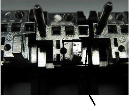

如下图所示:
9 v9 z! B& R/ g8 B' r1 W6 f* n- } 1).   锌合金镀镍后会起泡(鼓起来),会存在脱落的危险吗?附图
4 h- y* A/ O4 U/ w2).  这种现象是怎么产生的?
) F3 [/ m5 h" G  @3). 有何方法可以消除这种现象?8 l$ P! t1 O& d3 x# b4 v
4). 如果有扩散后脱落的危险,一般要多少时间长会脱落?

根据经验判断,应该是前处理脱脂不彻底造成的,脱落的危险随时会产生。另外,单纯镀镍所形成的表面层会很快劣化,除非特殊用途,少用。

基体粗糙多孔而引起的起泡,呈不规则形状,并且出现的部位相似,4 C) ^% {4 T4 z" `3 ?/ `. W
-->可以采用氰化镀黄铜为预镀底层;
$ L$ @& L( D* J
8 x1 q0 \3 L' d' s5 m' }7 X$ d% r而镀前处理不良和电镀时工艺维护不当引起的起泡,呈半圆球形状,随意分布.  x" J8 p# S/ z6 y
-->采用振动除油工序代替以往的化学除油工序.实践表明:工件经过30~60min的振动除油后,工件的表面洁净度和光泽度都得到了显著提高.其后的酸洗活化工序增加了工件表面的腐蚀微孔,强化了工件的表面活性;从而确保基体与镀层间良好的结合力及减少起泡的发生.

隨時有脫落的可能,建議您重鍍

会有脱落的危险,是不是原来镀件表面不干净所致比如有氧化层

应该是电镀前期的前处理没做好,气泡地方一碰就掉建议重镀!

肯定掉,还要看看使用温度,热膨胀系数不一样,以后还会鼓泡。最好用铜打底。
