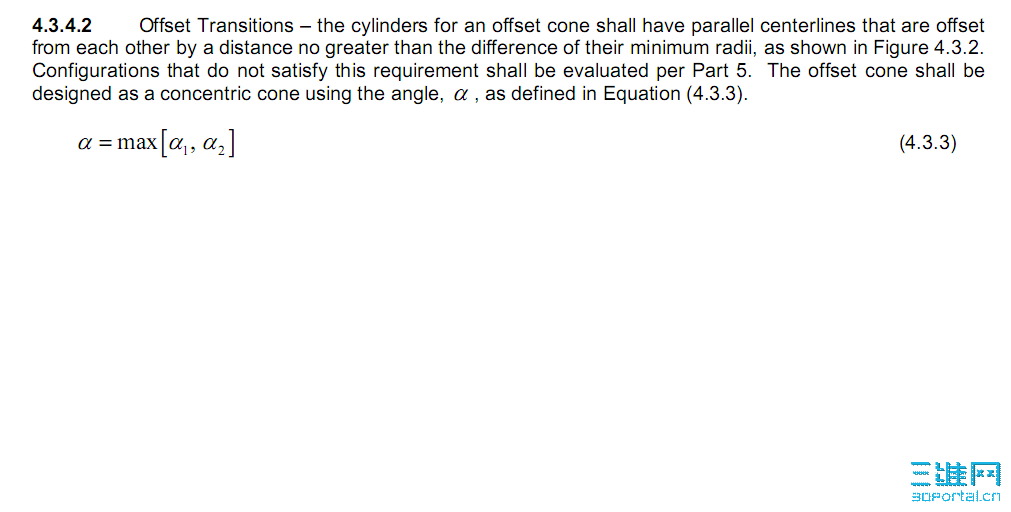

请教大家,asme如何计算斜锥壳体?各位兄弟,请问大家如何按asme第八卷第一册计算斜锥体?HG20582上计算斜锥,释义中注明来自ASME,可是我在八卷第一册没有看见说明斜锥体可以用正锥体公式计算,请问大家知道这个说明在哪?

; U5 r' d3 ~) `3 g. f2 L用软件PVelite计算。

ASME VIII-2 2007版本有这个计算方法:
