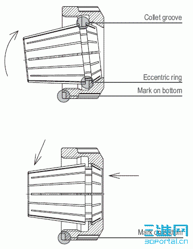

1.铣刀的筒夹如何使用?
  k7 ]( s3 J6 u7 o2.每个规格的筒夹使用范围是怎样的?
' Y/ p2 j9 Z, B! b: Y! A* v# Y% D3.比如,D6的平刀,只能使用一个筒夹吗?

发表于 2010-2-24 09:41:39 | 显示全部楼层 来自: 中国台湾
本帖最后由 HS88 于 2010-2-24 10:05 编辑 " I6 t- j- \0 @3 Z% K& _
$ @. j& ^+ ?9 F4 X3 t装筒夹使用如图.......
4 F8 V7 Y# z" t1 N0 }先斜1边扣住.....之后压入 .....
: G5 W  l+ B! }/ ?' z用几次后就可以熟练啦 !!!!

使用径表
7 F8 M+ A5 Z, B如附件* i7 N+ F1 J( k( b
. a( g. O0 p' O3 t
4 f, H; D7 }. x( ]2 q大家都是筒夹拿到手.....拿钻头或铣刀装一下....
  B7 d: s  \8 A; @! U大概就知道差不多是这各
, C! P0 V6 }6 U.....
4 J6 S6 V7 D; K* C3 x有些筒夹上面也会标示范围....
All in One.pdf
358.1 KB, 下载次数: 10
发表于 2010-2-24 10:44:40 | 显示全部楼层 来自: 中国台湾
每ㄧ筒夹厂的挟持范围会有点不同............
/ q+ F* I" {2 r5 f- V  V  V所以楼主还是去找供货商要数据 .....
' P% W2 z8 p) {1 ?- C. n这样比较准确。
