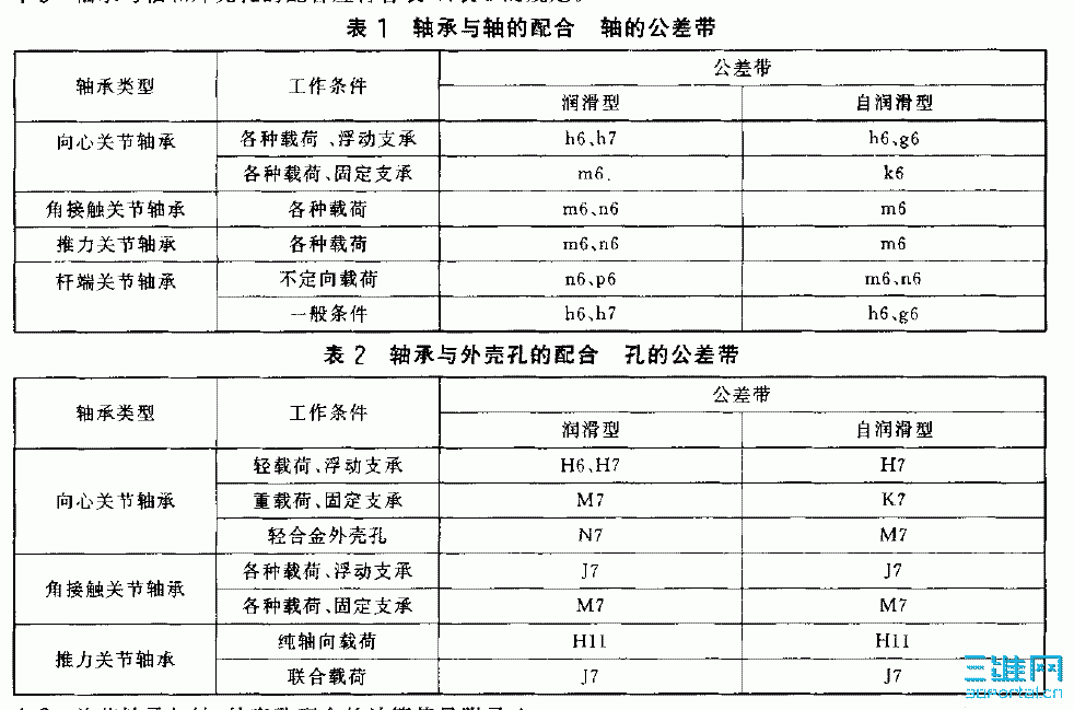

- G9 I/ T( Y( z" ~; M/ \; \+ {/ i0 W固定支承和浮动支承是什么意思啊?如果轴承座随着机构运动,那么这种情况是固定支承还是浮动支承?* D2 W2 N" ~2 T' C, ^
发表于 2010-2-24 15:01:55 | 显示全部楼层 来自: 中国广东广州
固定支承是轴承在轴上和轴承座内的位置固定不变;
  K* K( t; A" q* b- ]- K浮动支承是轴承在轴上或轴承座内的轴向位置可以在一定的范围内浮动,此时配合一般较松。" z1 J  Q+ x; d1 C8 U4 ]
如果轴承座随机构运动(轴承座相对于运动件固定),只要轴承在轴承座内是固定的,也叫固定支承。
hero2006 + 2 应助

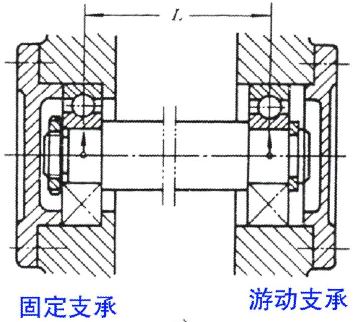

发表于 2010-2-25 10:07:17 | 显示全部楼层 来自: 中国山西太原
固定支承就是轴承内外圈固定不能移动,浮动支承也叫游动支承,轴承可跟轴一起微量移动,见下图:
