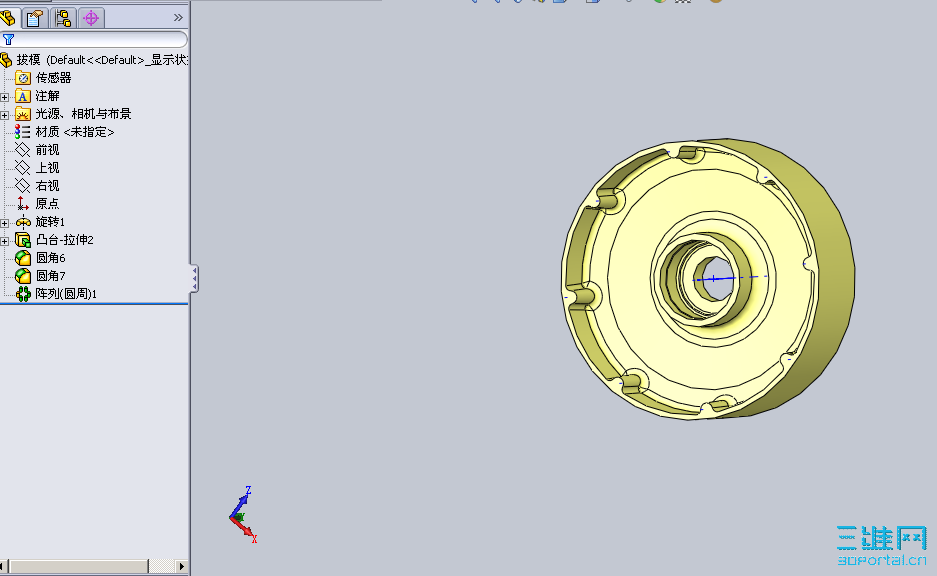

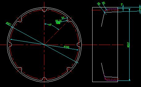

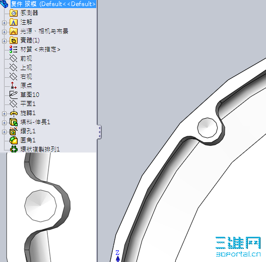

% C7 g. D+ Q/ i' m9 t3 g如题,一个圆内均布8处凸耳,凸耳要求设计成拔模结构,2°,延伸到圆内中间的斜面,交接处到圆角R6,凸耳处倒圆角R4,试了N次,均不成功,小弟用sw不多,希望高人热心解答,多谢,给大家拜晚年了。
" }: C' G1 x" B) y3 [! K( O% M9 W& u' D  N; A
实体部分大部分完成了,只差凸耳处了。
; i! f% Q, S' J) u/ t" r' |2 ^. v: |$ r# |% u0 u8 }4 j
附件为cad平面图和sw实体部分。* a$ t; X, A$ F& u( e! \& |1 X( q! N
& e- P1 b. B4 j+ \7 v# a+ w9 G! T  ^* b
感谢各位

发表于 2010-2-24 13:30:04 | 显示全部楼层 来自: 中国江苏泰州
这么简单的零件,不要用曲面,用曲面反而麻烦
发表于 2010-2-24 13:31:51 | 显示全部楼层 来自: 中国江苏泰州

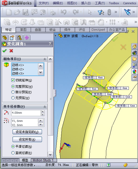

发表于 2010-2-24 15:13:23 | 显示全部楼层 来自: 中国江苏南京
5 [1 G& q7 _- k8 a/ T& W0 F9 ]0 B1 m$ ]1 N
将整个零件合并为一个实体之后,用可变圆角做。
. G7 {2 x! O: X3 a7 f4 A3 s" n+ z asdf2.jpg
 楼主| 发表于 2010-2-24 16:50:57 | 显示全部楼层 来自: 中国湖北鄂州
拔模是要这个效果?1589346. C4 G8 h1 x9 [4 @4 P* P/ j+ l
张亚剑 发表于 2010-2-24 13:31 http://www.3dportal.cn/discuz/images/common/back.gif
: ?4 A" e1 F; M+ N- R+ f: D8 y. g% ]$ f: e' S2 Y5 e' m
呃,不是的,应该是R5.25不应该随拔模变大,只是有了斜度。

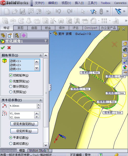

 楼主| 发表于 2010-2-24 16:53:48 | 显示全部楼层 来自: 中国湖北鄂州
本帖最后由 lyj163 于 2010-2-24 16:55 编辑 % |4 m, K7 T( ]) e6 k: n* S
将整个零件合并为一个实体之后,用可变圆角做。. O& |. J0 T% D- F( d5 b0 j- m
15894106 K. o( }" _6 o9 a0 {0 l( g" c
samrld 发表于 2010-2-24 15:13 http://www.3dportal.cn/discuz/images/common/back.gif
0 Q: a2 m" h4 d
9 u  I! ?; Y0 j2 f4 g6 h如何才能合并成一个实体呢,我怎么没看到那个选项?还有,凸耳拉伸时不应该变大R5.25,只是有了2°的斜度才对。

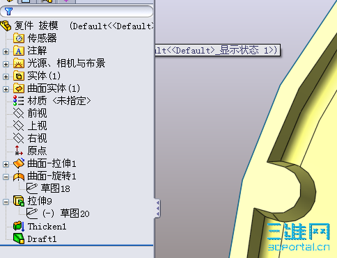

发表于 2010-2-24 18:48:30 | 显示全部楼层 来自: 中国湖北黄石
本人是用楼主建模中《曲面旋转》的截面尺寸做的旋转后、再拉伸拔模、圆角。请楼主看看 拔模.png 不知可否?
 楼主| 发表于 2010-2-24 19:21:56 | 显示全部楼层 来自: 中国河北保定
本人是用楼主建模中《曲面旋转》的截面尺寸做的旋转后、再拉伸拔模、圆角。请楼主看看1589721不知可否?' y$ O% g7 F9 k7 i& x
xuxinzhi2006 发表于 2010-2-24 18:48 http://www.3dportal.cn/discuz/images/common/back.gif
7 K- e/ T* r& s2 z* v7 Q; h/ U- q  R9 f
感谢楼上的,能否给出源文件,为何我做拉伸时,(拉伸中有“拔模”一项),选择向外拔模,会提示出错,恳请给出源文件,让我看看吧,另外,我做出的凸耳在拉伸后(仅拉伸,不做“拔模”)厚,总和曲面选装形不成一个实体,不知为何,

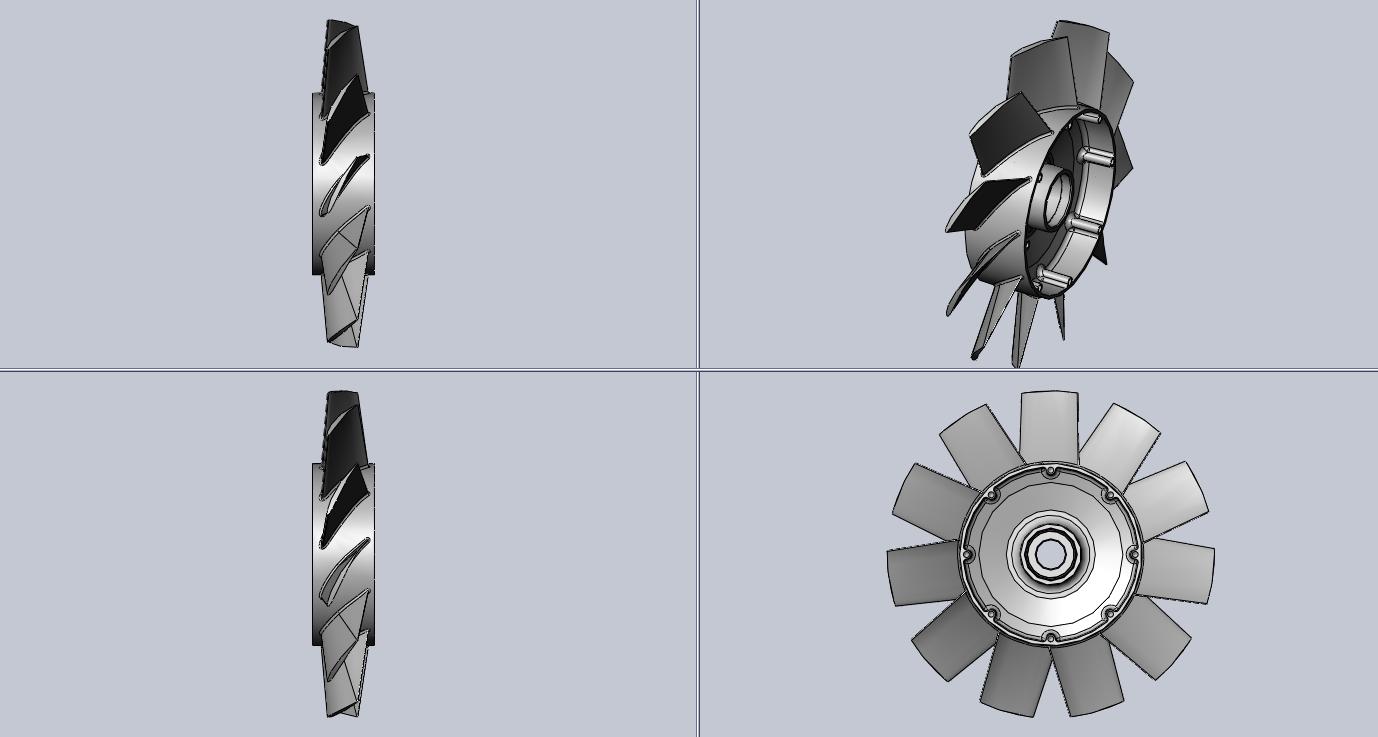

发表于 2010-2-24 21:37:41 | 显示全部楼层 来自: 中国河北保定
试做一个,看看符合要求否?, g* `/ \! P' a5 `3 q  ?
未命名.JPG 9 m+ d7 v" X2 e+ W/ E3 ]
1.rar (1.09 MB, 下载次数: 70)

) b. B( U( K6 [6 D+ S1.用前草圖 2度線當導引  伸長
7 z# ]. X* w! j% M& V& n6 v5 Z' t; uOR  2. 用掃出
/ K# C; C6 H5 C; y 未命名.png
发表于 2010-2-24 23:00:25 | 显示全部楼层 来自: 中国湖北黄石
看楼主发的源文件好像是SW2009的,我是用SW2010做的,我发了估计你也打不开?其实我在上面已经讲了,楼主建模时不要用《曲面-拉伸》及《曲面-旋转》而直接用《曲面-旋转》内的草图用《基体旋转》就可以了!
