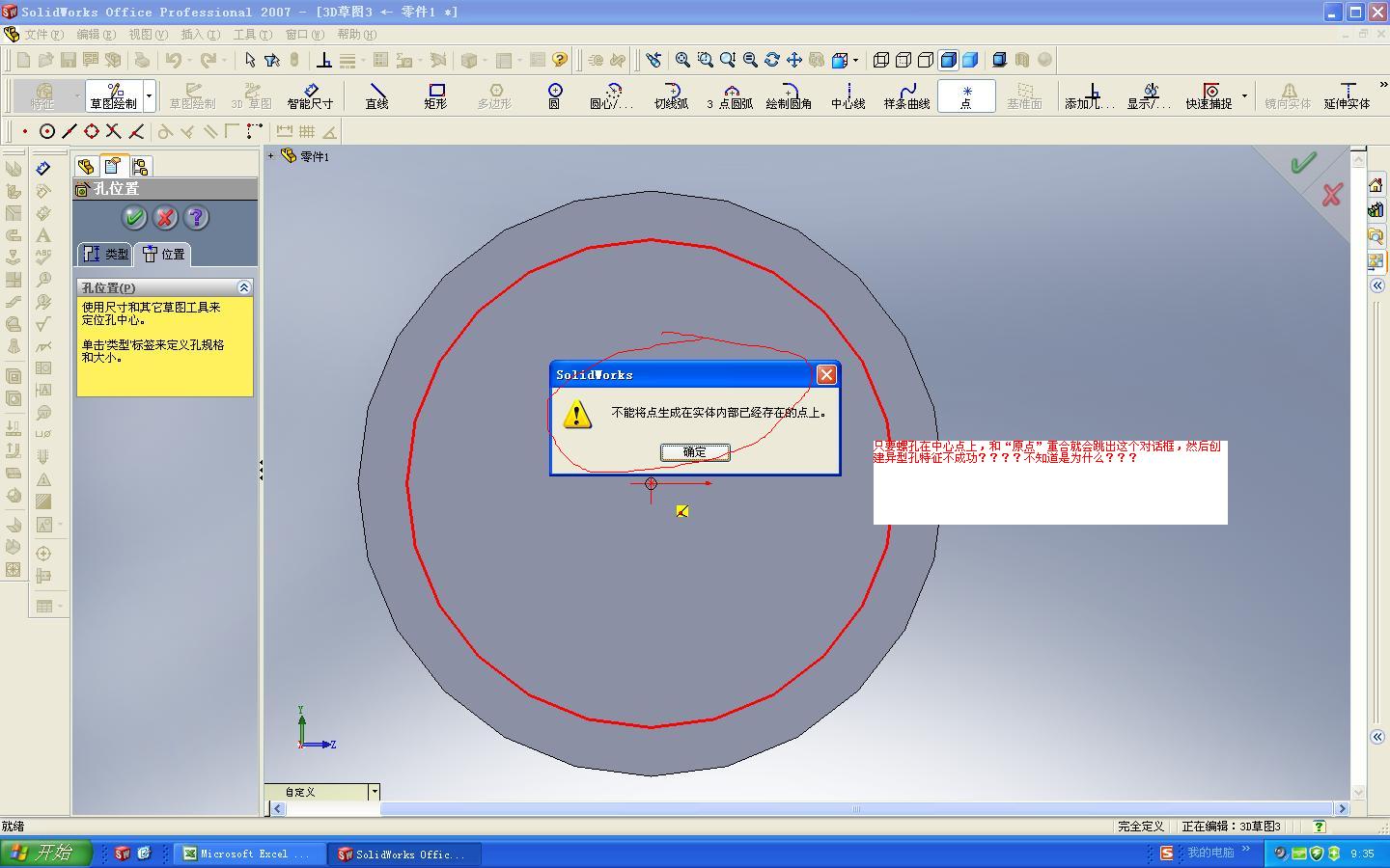

每次做异型孔 都会出现下面的一个对话框5 ?3 B& {( I9 {4 G* Y! ]! W# ~& B' j
2 |' d2 p* u+ Z$ L+ e异型孔不能和原点重合么?????
9 N, e8 e; c( N& D8 t) x如下图
发表于 2010-2-24 11:34:56 | 显示全部楼层 来自: 中国浙江杭州
你需要先将点放在其他位置后在移动过来重合就没有问题!直接确定到圆心上就是会出这样的问题!

" _' D" I% i1 g% Q- n1 q只有第一点才这样,其它点都是进入孔特征后在位置标签内指定,此时可以与原有内部点重合。

 楼主| 发表于 2010-2-24 16:18:25 | 显示全部楼层 来自: 中国福建厦门
2# muyihx / S/ V6 |, Z# @. j( U1 E7 c
: i* ]6 c) B4 G& i可是在圆心中,该怎么用尺寸定位啊??????9 ]: z1 d4 t# g/ B! p
SW又不能标注尺寸是0

再移过来重合呀。
发表于 2010-2-24 19:42:50 | 显示全部楼层 来自: 中国安徽马鞍山
似乎还可以用与基准面重合等几何关系来约束点的位置。
发表于 2010-2-24 20:45:58 | 显示全部楼层 来自: 中国江苏常州
先点在附近之后,再编辑3D草图添加重合关系来约束即可!

除非该点有其它约束限制,否则不可能不给重合。如你楼顶处加的第一点应该是没有任何约束的,怎会不能重合呢?

我的理解:异型孔向导指定点的位置必须是在零件表面上,而我们通常建立模型之后坐标原点在零件内部,这时你在零件表面点取的原点其实不在零件表面,而是零件内部,所以SW不认,总不能在零件内部开孔。所以要先点在表面任一点,会出现孔的预览,然后再把这个点拉到与原点重合的位置,其实是增加约束,相当于你选择的是原点在此平面上的投影。- @' M7 v! [' h0 h
我的经验,如果该平面有好几个孔要做,可以先在该面上建立一个草图,把孔的位置通过直线、点、尺寸、约束等方法定下来,退出草图,然后再使用异型孔向导,直接点取刚才草图上的位置即可。不过正如前面有人说的,第一个点不能一步到位地放在想要的地方,必须放旁边再拖过来。

9#说的是对的 ,3D草图--点和圆同轴也可以 。。
