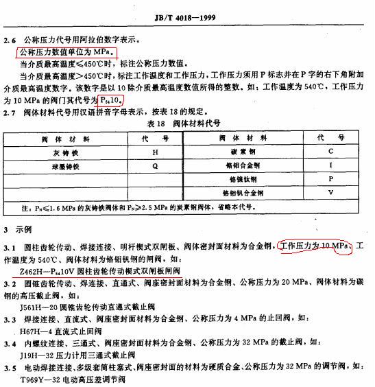

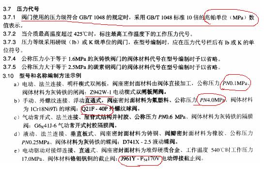

大家都知道JB/T 308-2004,是通用的阀门型号的编制方法,其中对于型号编制中压力表示采用Mpa的10倍表示。/ n. I" s# e& W8 {5 A. j
然而JB4018-1999,是电站阀门型号的编制,是火力发电站所用阀门的编制方法,而其中对于压力表示则直接采用Mpa
( E/ _. ]) F. ]4 j2 \% p大家看看我的贴图,当中都有示例,我们在使用中如何来取舍,难道仅仅在使用的场所不同而区分吗。& ]+ v$ I+ u4 N; |. g* p
4 H3 g+ q& U5 M! C3 M
贴图中有许多阀门的表示示例(红圈标出),完全是矛盾的,如何来区分。难道非要备注使用场所或标准号吗?! C! {& L9 i' E( d& E+ H2 s
308-2004.JPG ! t- o- J+ n( W

下面是电站阀门编制方法:1 j- z/ w) R9 D8 F/ e' `
发表于 2010-2-25 09:21:50 | 显示全部楼层 来自: 中国山西太原
“JB/T 308-2004,是通用的阀门型号的编制方法,其中对于型号编制中压力表示采用Mpa的10倍表示。”
5 f. F$ C, t! G* R应当是采用JB/T 1048 标准的10倍的兆帕单位(MPa),这里使用的压力单位是MPa,不是MPa的10倍。9 q6 c: g# `" w" R8 r) |* o1 E* H
JB/T 308-2004和JB4018-1999这两个标准是统一的,压力单位都是MPa。. k  Z, H# x6 q0 l" \: S; r
采用JB/T 1048的10倍,是旧标准,压力单位是kgf/cm^2,而JB/T且1048-1990中压力单位也改成MPa了。以上都是统一的。( F* A4 V9 h& Q
但是HG/T 20592~20635-2009 钢制管法兰、垫片和紧固件  中又将MPa改为bar了。
 楼主| 发表于 2010-2-25 10:48:26 | 显示全部楼层 来自: 中国陕西榆林
这就存在一个问题,我需要采购一个10Mpa的阀门,如果是通用阀门,我采用JB308来表示型号吗,比如J41H-100  DN25; e' G1 H3 T* z, x! E0 _+ N8 C0 I  i
单纯我们热电系统我在采购用JB1408来表示吗,这样不就成了J41H-10  DN25。
- U* e# p4 |' ~2 X( }是不是有些教条了!呵呵+ ~5 [$ m8 y! x& X7 ?5 k
还是我随便采用那种型号的编制,阀门肯定买不错。不知道有没有1.0Mpa的截止阀。难道还需要备注中说明标准号吗?还是单纯根据使用通用件还是特点系统。

 楼主| 发表于 2010-2-25 13:00:38 | 显示全部楼层 来自: 中国陕西榆林
不是吧!你看看上面图中的示例啊?
发表于 2010-2-25 15:59:26 | 显示全部楼层 来自: 中国山西太原
2 A) o) y8 O: X7 M2 r, C3 X
1 N1 O& ~: F8 y2 r3 N3 I5# lauhob
9 G3 W/ v" Z8 o- d$ D你说的对,看了一下JB/T 308-2004 标准,压力单位也改成bar了,这与 HG/T 20592~20635-2009 标准的压力单位一样了,新旧标准是10倍的关系。为避免出错,在订货时写上公称压力单位就是了,标准不统一,大家也没什么好办法。
