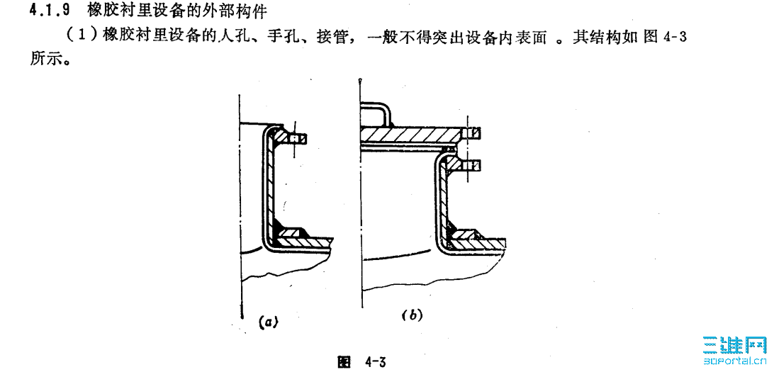

当设备要求衬四氟时,法兰密封面也衬吗?如果衬的话,垫片如何定呢?

设备要求衬四氟是因为介质有腐蚀性,那么只要是可以接触到介质的任何部位都要衬四氟,法兰密封面当然也不例外要衬四氟。

发表于 2010-2-25 10:42:49 | 显示全部楼层 来自: 中国北京
9 [/ d; ?+ k' n  h& W4 t8 F2 z& l0 ~  S
密封面是要求衬的。参见下图:

发表于 2010-2-26 12:36:56 | 显示全部楼层 来自: 中国江苏南通
法兰面要衬四氟,在法兰面衬完四氟后在进行法兰连接时就不需要国垫片了
发表于 2010-3-13 06:58:03 | 显示全部楼层 来自: 中国河北廊坊
内衬PTFE ,分管道和容器内衬。
: R5 n0 @. F- E! K5 c5 N, q一、先来说说管道内衬
9 f6 Z- M3 h' d' B; C1;选择好聚四氟乙烯管后,要求聚四氟乙烯管的外经要比管道的内径稍大个1-2mm,在用一个拉进装置把聚四氟乙烯管拉进管道内,两头多出来一部分,用于法兰部分翻边用的,翻边是用一个锥形金属物加热慢慢的压挤四氟管,直到翻边完成所需平面形状,在翻边部分的与法兰接触面也可以做钠化处理,便于与法兰的粘接。
- a1 F% W' d8 F3 f1 y2;等压法在比较大的管壁内侧做了,在一个封闭的大容器里面,用一个与管道内径相接近的橡胶袋,往里面注水,达到把PTFE树脂压挤在管道内壁和法兰面的目的,在进行烧结,就OK了。3 A) N( T9 X5 F2 H# E1 a
二、容器内壁的衬四氟1 J  L% x2 K7 e, O0 R1 ]( k
一般都是内经比较大的容器,要用聚四氟乙烯车削板来内部粘接加连接部位的焊接,焊接的焊材要使用PFA (聚全氟乙丙烯)
发表于 2010-3-17 08:13:33 | 显示全部楼层 来自: 中国吉林吉林市
法兰密封面当然要衬了,如果是法兰与法兰联接,选择标准的四氟垫就可以了,如果是人孔等法兰与法兰盖联接,选择盲垫就可以了

发表于 2010-4-20 22:34:11 | 显示全部楼层 来自: 中国山东青岛
当然要衬,使用三元乙丙包四氟垫。
