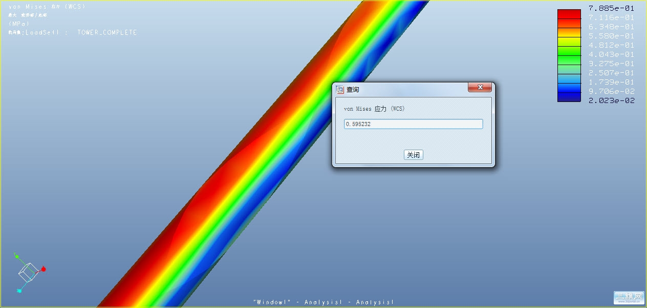

请教下,promechanica的计算结果如何查看?如果需要某个位置的精确计算结果,怎么查询呢?就像ansys中的后处理模块可以提取某个单元的数据一样,promechanica中的精确结果如何提取呢?而不是泛泛地只能看云图??
1 J2 }3 y: o' q9 ^+ D! K1 O  r/ Q$ Qhappydouer 发表于 2010-2-24 13:12 http://www.3dportal.cn/discuz/images/common/back.gif
5 c3 I9 T. p0 C1 ], l2 u& j信息》动态查询,移动鼠标就可以看到鼠标指到点的信息了+ T+ }* I, d/ J9 R+ N& z6 A
