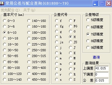

& ]+ h! l" z: h2 u什么公差都不能脱离实际
% f3 c* X" T# @! n5 j; N你的这个轴是干什么用的?
5 h% i2 N/ E1 ?4 \' x8 Z! e按照道理
: E8 ~: \: Q3 z2 t2 E1 DH7的公差只是有0.015& ^9 M! `  g, d' g5 m9 o
与你的面轮廓度比较没有问题

8 k  C4 z/ Q& M% h: M如果这个图纸是正确的,直径和长度公差就不用标注,加工时按未注公差处理,这误差不会超出面轮廓度误差。

" g7 V  P: @+ \: m未注公差可分4个等级,即精密 f、中等 m、粗糙 c、最粗 v。一般没有说明的就按中等m在手册上查出公差值。
- B& e: h. z1 n$ Y你们加工一直按 ± (面轮廓度) 不可取,这样将加工误差扩大了一倍,面轮廓度要超差了。
