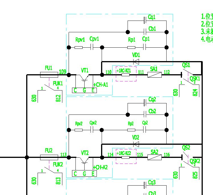

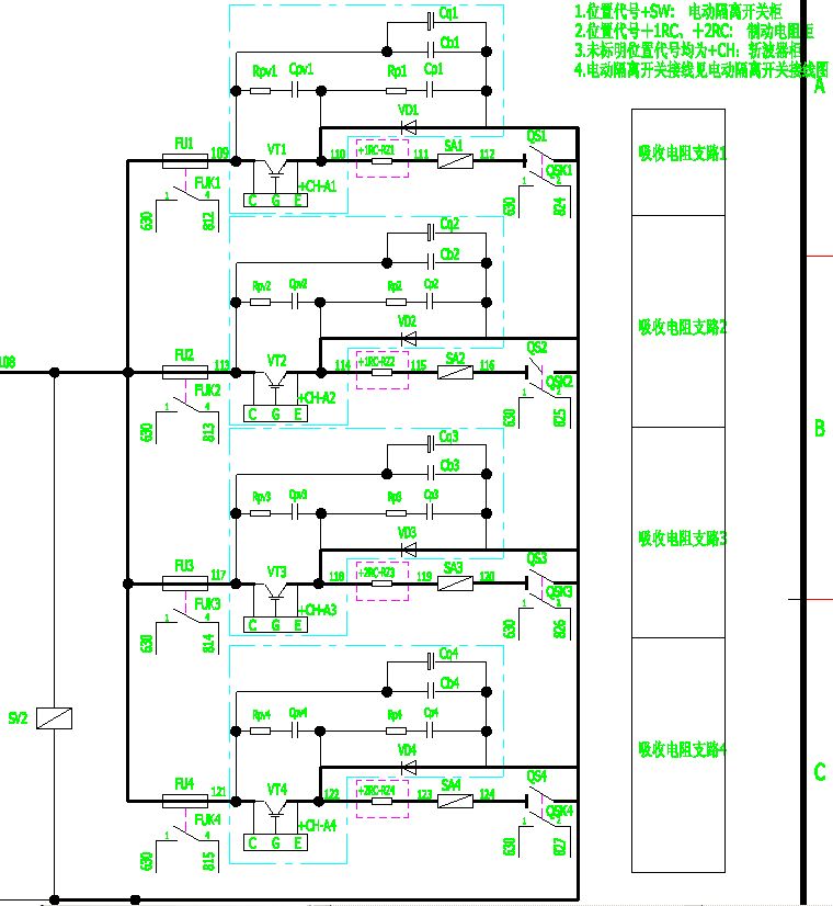

* B( J6 Z) u% x, }; i图片地址:(1)http://img.ph.126.net/OL_6ePpXa9mcZwmYhP1Gyg==/3318308500442483053.jpg 1.jpg
! h5 O+ _% {: {( L( C(2)http://img.ph.126.net/dZuEaxTPbAB7hee1RB19Zw==/3240621406870349752.jpg 87d03c3266db982debc4afbd.jpg 6 k1 Z& Z' G. b0 v8 {4 K% Q' n
请问:在这个电路里面IGBT的作用,以及四个IGBT的工作方式,蓝色小框中的工作原理?
; q5 a3 U8 \/ i, y$ y其中其中  FU:快速熔断器# d6 `0 Z3 w/ e. [4 S
FUK:快速熔断器辅助触点
6 k0 U4 A& U; P. u0 z/ \8 pVTIGBT) F7 `4 J6 O5 ^# t
Rpv&Rp:电阻' C6 _: I' L2 T9 R) H
Cpv&Cp&Cb:电容9 }( x5 `! D! c5 ~5 R+ u
Cq:电容器
) z; g1 Q* E! F. V4 j' I9 IVD:快速二极管9 @0 i3 L0 J" Q, k
+1RC-RZ1:电阻柜-电阻4 K9 ~: o) x7 V" d: Z4 [" p
SA:电流传感器! h2 a7 y2 D: A2 f
QS:电动隔离开关
" A/ M6 Q/ r1 y$ `4 P! J
. Y' C: C. p- L5 X+ c$ B( P9 o. b这是直流牵引供电系统中再生制动能耗装置主回路。

IGBT 工作在饱和区或者截止去,起到开关的作用。
- N2 H( \( c2 M# e* J3 V蓝色框框里除了电容就是电阻的,应该是滤波的作用。
* G+ `/ x& y( H- a$ j9 b0 M# K) K2 ~快速回复二极管是为了防止瞬态高压直流信号的。

IGBT 起到开关的作用。" X7 A- n5 Q0 h- A  Y, y7 B
电阻电容起到缓冲作用,吸收IGBT开关过程中的过电压。  T) Y* Q" ~' R+ d# l) w7 k& j/ p
二极管起到续流作用,给那部分电路提供通路。

不是IGBT,二是可控硅晶闸管,等同开关
