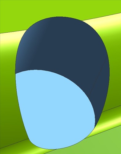

[已解决] 这个面,怎样补?谁教教我?
发表于 2010-2-24 14:26:32 | 显示全部楼层 |阅读模式 来自: 中国广东广州
本帖最后由 坏勇 于 2010-2-24 15:07 编辑 ! A  Q4 v# t  M3 A6 L( y

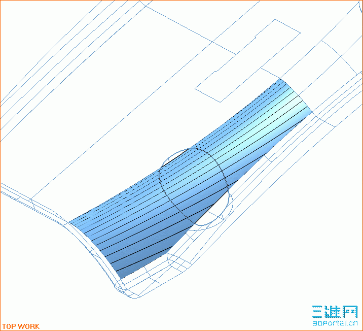

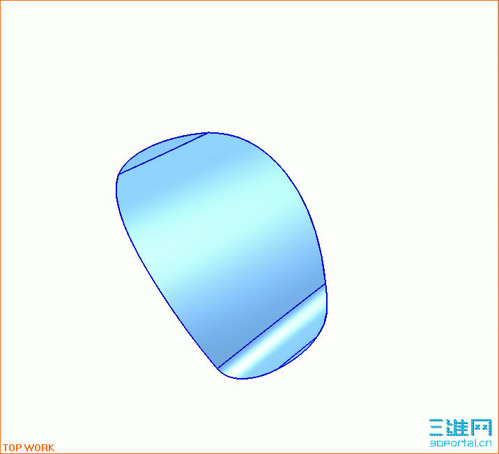

* i7 U  ~1 B# Z/ L0 _如图,我不知道怎样补,哎,技术不行,RAR是图档,本来是实体的图很大,我为了方便,只提取了几个面,是IGS格式,你们看看要怎样补,我是有UG4.0的,我不会补

如果要求不是很高,用N边面(注意控制相邻面相切),如果要求高的话,可以拆面用网格面做。

先用桥接曲线做出线,再同志格曲面,也可以抽出原面再解除边界,再剪出来了

 楼主| 发表于 2010-2-24 14:56:21 | 显示全部楼层 来自: 中国广东广州
用N边面的效果

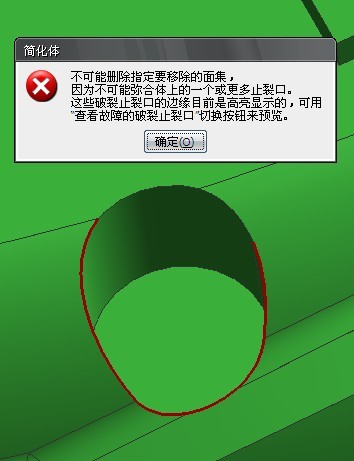

实体的话用简化体就行了,应该可以搞定
 楼主| 发表于 2010-2-24 15:21:36 | 显示全部楼层 来自: 中国广东广州
简体也不行

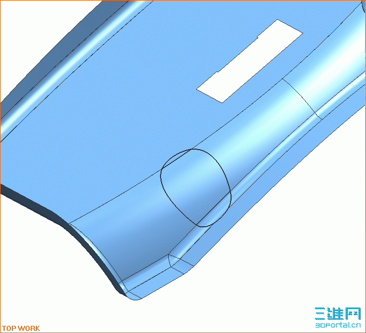

发表于 2010-2-24 15:50:15 | 显示全部楼层 来自: 中国山东青岛
我做了一下,感觉还是用通过曲线网格比较好。

8楼正解,如果实体的话直接删除面就可以了吧

发表于 2010-2-24 16:20:08 | 显示全部楼层 来自: 中国江苏泰州
我的做法与大家不同,我觉得这个面本来就存在,无须补面,只需要用到“扩大面”、及这些面之间的相互剪切即可(不过下面有个圆角无法剪切(距离显示为“0”),请大家看看,附件中有igs文件及UG4.0文件)。

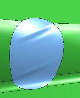

发表于 2010-2-24 16:31:23 | 显示全部楼层 来自: 中国江苏泰州
另一个方法,按照“桥接线”、“网格面”的做法,请参考。

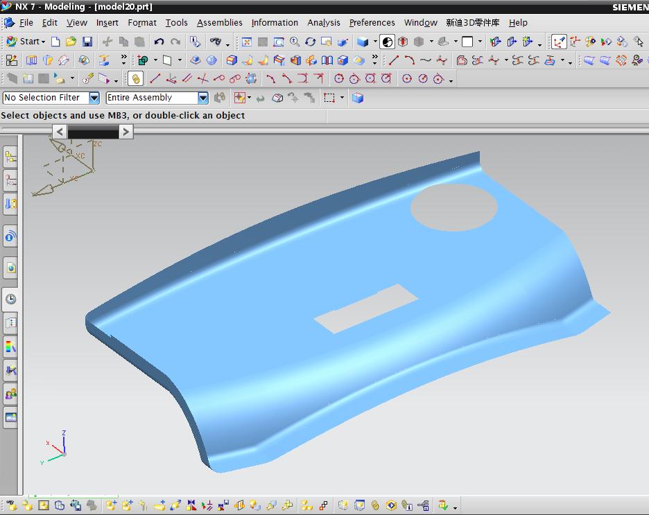

新手做了,还是网格好!呵呵

我也是新手,觉得还是用通过曲面网格好做!

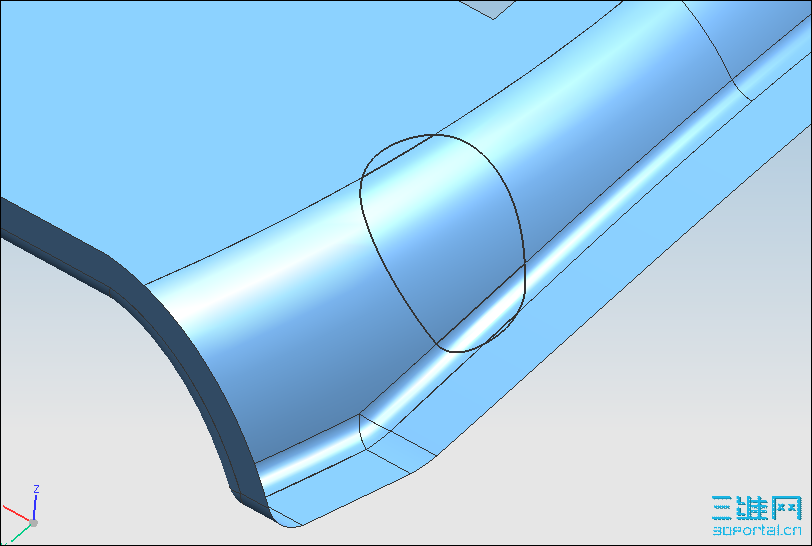

发表于 2010-3-6 15:11:26 | 显示全部楼层 来自: 中国江苏无锡
一般用扩大修剪。
发表于 2010-3-7 12:06:15 | 显示全部楼层 来自: 中国山东潍坊
只要是分析时线条流畅与其余的能够一致性符合就行,可能此处是扩大修剪和曲面网格都行,一般还是曲面网格能够通吃的
