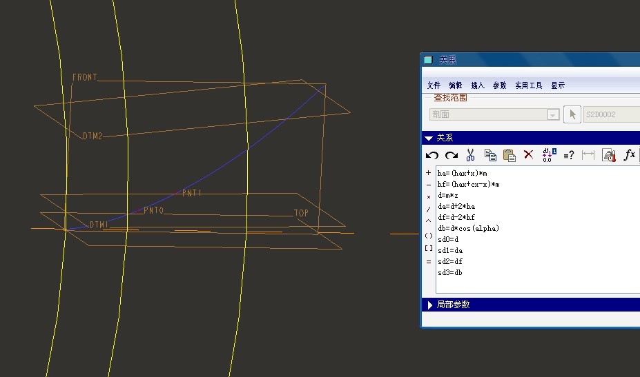

[求助] 求助,PROE5.0怎么回事啊
发表于 2010-2-24 15:10:18 | 显示全部楼层 |阅读模式 来自: 中国湖北襄阳
看图,我画渐开线齿轮,2个平面的夹角参数要选,如图,说从工具-关系里的查找范围中的特征选项来选取,怎么是灰的啊,PROE怎么乱改东西啊,真恶心 未命名.jpg

发表于 2010-2-24 23:20:23 | 显示全部楼层 来自: 中国广东广州
草绘界面不能选特征参数。。

 楼主| 发表于 2010-2-25 08:18:32 | 显示全部楼层 来自: 中国湖北襄阳
那DTM1与DTM2平面的夹角参数,怎么选,鼠标按不动

在草绘下虽然无法使用查找,但是你可以退出草绘,或者在进入草绘之前查看一下关个面夹角尺寸的名称,如d# (#为数字) 这个名称在每个零件文件中是唯一不变的.
+ B' |) Z. B8 m  B3 ~& Z你可以在草绘下手动输入这个名称,来使用.
2 g: G9 m9 K# D8 a9 T# u/ m我也画过齿轮,不过草绘时,没有印象在关系式设置中用这个尺寸,在使用族表里才有用到. 如果是要使用已有的特殊的尺寸,使用下 草绘-参考 也很方便的
