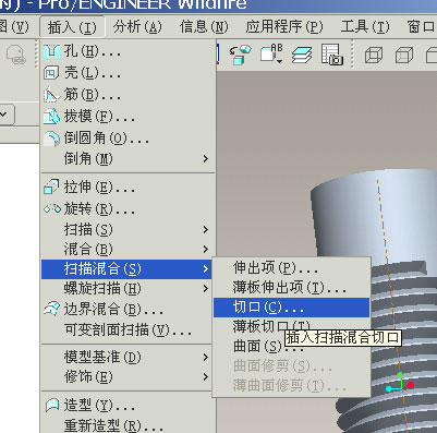

[求助] 扫描混合怎样用啊
发表于 2010-2-24 15:30:23 | 显示全部楼层 |阅读模式 来自: 中国广东珠海
怎么不同的

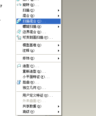

发表于 2010-2-24 15:54:09 | 显示全部楼层 来自: 加拿大
没什么不同,一个版本低,一个版本高!

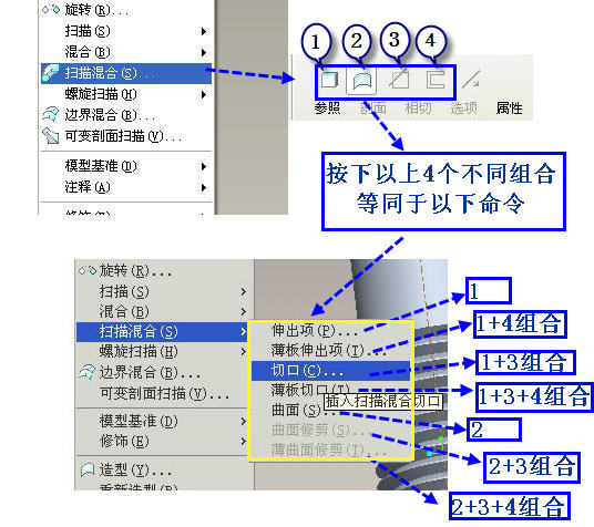

发表于 2010-2-24 17:44:30 | 显示全部楼层 来自: LAN
这样能看明白吧?
