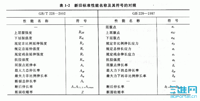

力学性能的缩写符号都代表什么意思:Re、Rm、A、Z、KV有知道的大侠给我个准确的解释。。
发表于 2010-2-24 16:04:07 | 显示全部楼层 来自: 中国北京
我仅根据经验回答下,这个表格应是板材的机械性能表,但代码和国际通用的不一致,我猜测如下:8 w9 `' @! Y9 O) Z
Re屈服强度、Rm抗拉强度、A延伸率、Z断面收缩率、KV冲击功。; P8 r9 ^9 F/ y$ l  Z5 c) Y6 f$ R
仅供参考。

在一些技术文献中,为方便叙述和计算,将一些物理量用字母符号表示,有些是单词的第一个字母,有些是用希拉字母。在一本书中尽量是统一的,也有一个字母代表两种含义的。但在一个章节中是统一的,一些著作在章节的开头先说明符号含义,一些标准中的符号也是先说明后应用。
4 b5 U: ]* @, O8 `. x' r1 a3 ?" `从表中的单位可看出:Re、Rm的单位是MPa,代表强度或应力;KV的单位是J,这是功的单位,可能是冲击功类似的量。A、Z单位是百分数,是××率。这些在前面的叙述中一看便知,不用硬记。

楼主Re屈服强度、Rm抗拉强度、A延伸率、Z断面收缩率、KV冲击功。
; Z" I" ]( Q2 x- ^; J; Y, `如GJB30—85,GJBl493—93,GB700—88,GB699—88等,力学性能在列表时都用符号和汉语并列表示,而表外多用汉字表示。国外标准情况如何,以下是我调研的情况简介: 1 IS()调研了IS0683.1~683.18共10个现行标准,其中只有IS()683.15~1992是英语和符号并列,其余9个全用符号表示,其所用符号为Re、Rm、A、Hv、HB、HRC、Ku、Kv等。

根据《GBT228-2002金属材料拉伸试验方法》(eqv ISO6892:1998),Re屈服强度(分上屈服强度ReH和下屈服强度ReL,一般说的屈服强度指下屈服强度)、Rm抗拉强度、A断后伸长率、Z断面收缩率、KV冲击功

) ]" E' B* f/ I& v7 d2 l新、旧力学性能符号对照
