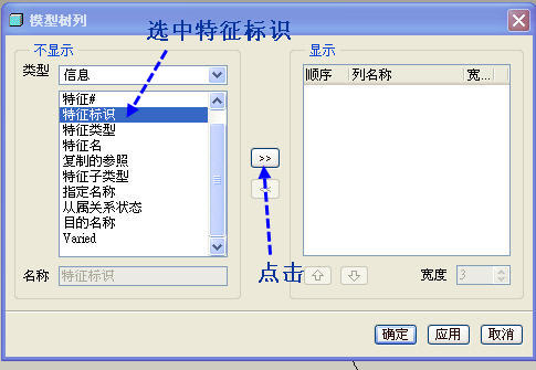

8 U, o  o/ F( u* M9 R$ C4 ^8 v图上面怎么会有标识39啊  70 什么的  我自己画的时候就没有 这个是不是要哪里设置

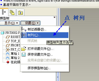

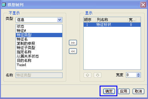

你那个图是旧版本的, 新版本不显示 , 需要手动调出来.
