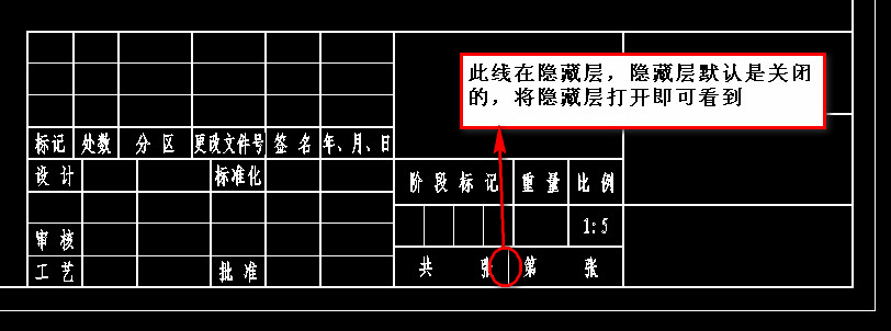

求助CAXA电子图版2007定义标题栏的问题
+ F4 I* }  b1 U6 ]1 c4 u" @- x4 P$ ?6 t! H8 B+ q
GB-Standard的页数页码是怎么定义出来的?! [1 n' }6 d: `
看“共几页第几页”,这是在1块区域的,我只能定义出1个条目,但是软件默认的标题栏确是定义成“页数,页码”2个条目的,请大家赐教~

如图

发表于 2010-2-25 05:50:51 | 显示全部楼层 来自: 中国吉林四平
在“共 张”和“第 张”中间有一条细实线,将隐藏层打开就可以看到
 楼主| 发表于 2010-2-25 11:00:32 | 显示全部楼层 来自: 中国江苏连云港
原来是这样啊,隐藏层一直没使用过,没想到在这用上了。7 R- y+ J+ B) u  w3 V5 z
