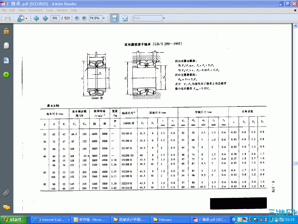

请教双列圆锥滚子轴承的使用条件,换句话说,什么样的情况下选用双列圆锥滚子轴承?

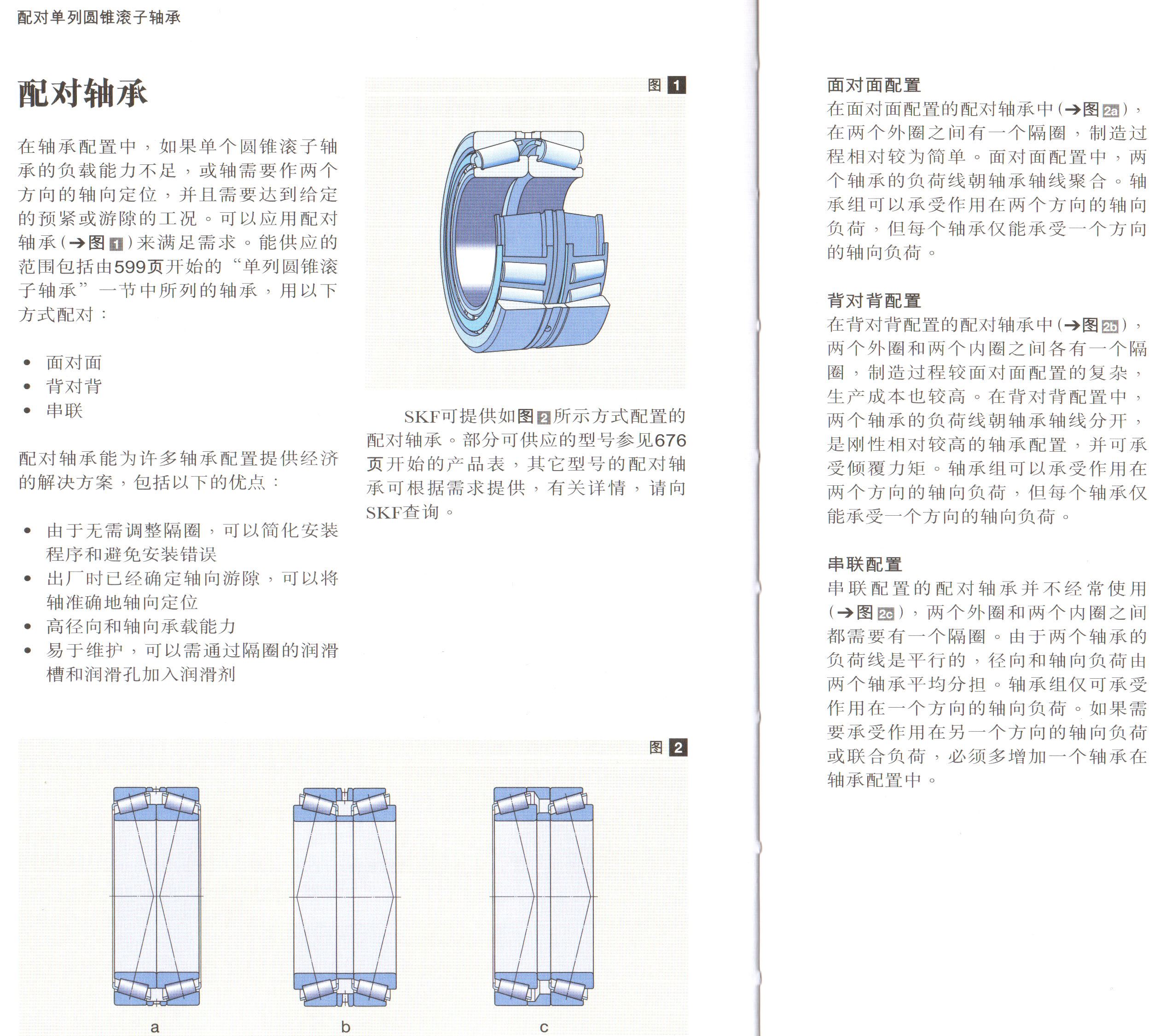

" b9 J* \7 o4 m7 x" R" P7 N双列圆锥滚子轴承的承载能力比单列大,可以承受双向轴向力,做固定支承用,比如轧钢机轧辊用双列或四列圆锥滚子轴承。请参考SKF说明(双列、四列与配对单列作用类似)。

承受双轴向负荷
发表于 2010-4-20 14:46:48 | 显示全部楼层 来自: 中国上海
承受双轴向负荷8 u4 J& o& p+ `- A
孙殿俊 发表于 2010-4-9 06:48 http://www.3dportal.cn/discuz/images/common/back.gif
加同时承受径向负荷
