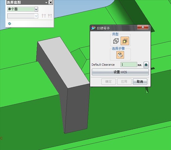

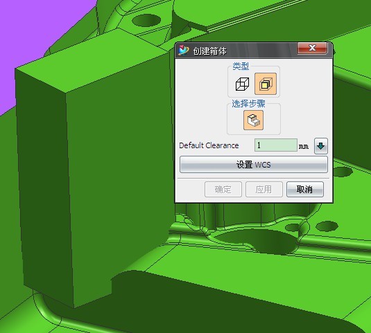

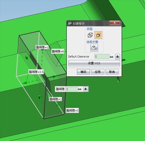

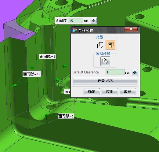

UG为什么有时候会这样?会怎样?我就比如:有的图档拆电极的时候,需要创建箱体,创建出来的箱体,会自动是工件的其他颜色,也就是说:它的颜色和工件不一样,我们需要的就是这样的效果.......可是,有的图档就不会这样,它创建出来的箱体,和工件是相同的颜色,这是为什么?是不是图的问题???为了详细一点,我发了图,你们看看图就知道了......图1是在创建箱体,,,,,,,,,,图2已经创建出来了,颜色是一样的,我绝对没有做手脚,怎么会这样??图3    图4    就不会这样,你们有没有遇过这个问题?

图1与图2中的两个体之间是不是有关联!?

发表于 2010-3-1 21:24:37 | 显示全部楼层 来自: 中国安徽亳州
是有烂体!!!
