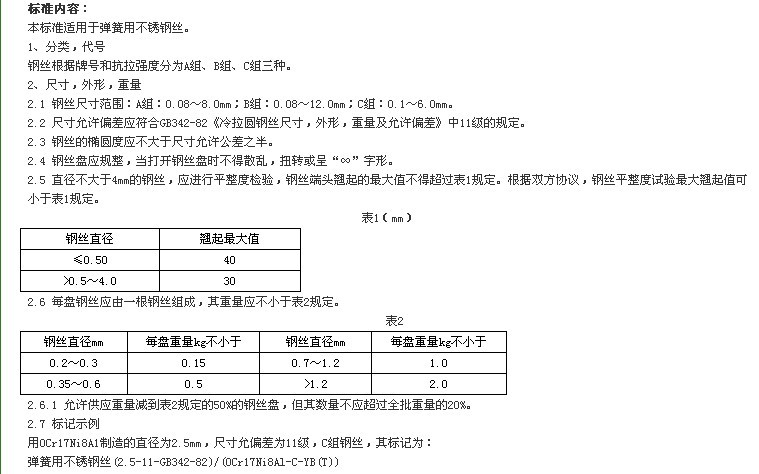

[已答复] 如何确定GB342中冷拉钢丝直径尺寸允许偏差的等级

如何确定GB342中冷拉钢丝直径尺寸允许偏差的等级    楼主是允许到11级的

一般弹簧用的冷拉钢丝的直径尺寸允许偏差选用《冷拉圆钢丝尺寸,外形,重量及允许偏差》中 11 级
