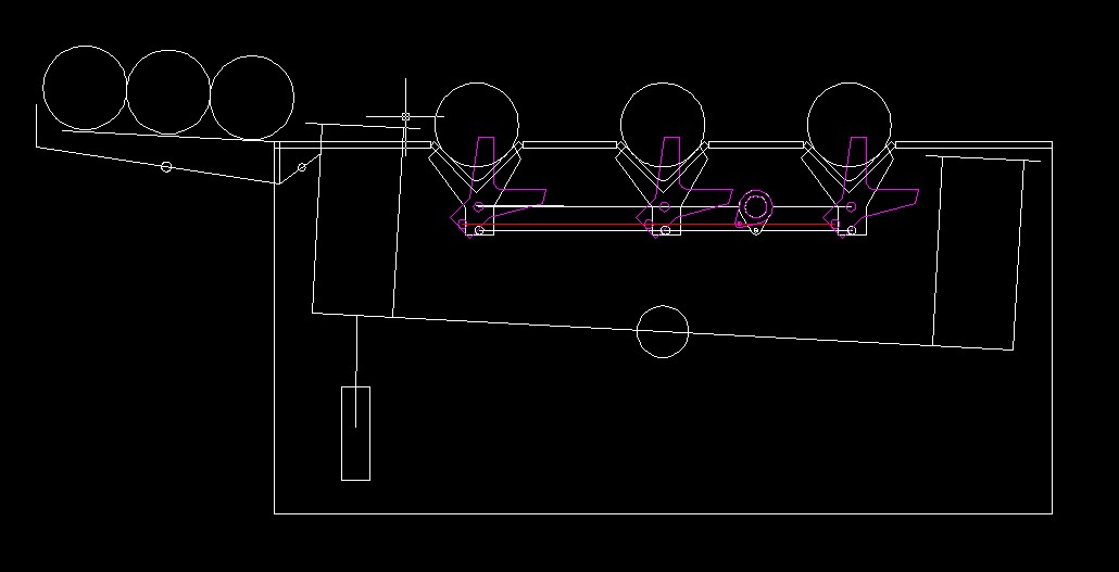

各位兄弟,设计中出现一个难点,请大家帮忙出出点子,如下图,如何让管子自动滚过来分到三个槽子中去?

从图中看起来你准备将三个管子同时以一定的间隔放走。
* V! E8 C) q/ `5 F- p0 I首先一个疑问,拨叉能将管子拨走吗?我看不能。因为管子卡在滚动平板坑内呢。就是推出去了,管子将被划伤。
& L5 [. e1 }) b* C. H4 z9 e$ M建议滚动平板倾斜,每个档位使用一个缸控制一个挡板伸出滚动平板。先伸出最后的挡板,管子到位伸出第二个挡板,再伸出前面挡板。放走管子时同时缩回三个缸。即可实现设想。当然往档位放管子时也要与缸动作联动,这在自控不是问题。6 ]4 Z; ^& {/ b) L  j
如果需要发消息可以帮你画结构图。

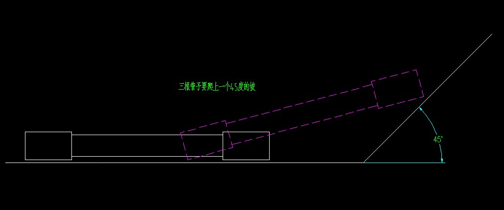

: D+ e% z* D5 `9 Q% F. p管子可以分为一个一个的进槽以及三个一起进槽,进槽后有个小推车沿着平台把他们一块推到一个斜坡上面.

三根管子每两根之间有间距,设定两个间距之和小于管直径,让管子自由进入平台,在需要定位的中间位的两侧分别做能上下移动的凸台,管子进入平台后凸台升起可将三管分别推到位。

如果,管径变化不大的话,可对设计做以下调整即可:. |4 X4 S! ?1 V1 x
1.将V型槽相互之间的过渡滚道的整体倾斜角度设计成10°-15°左右,并在其左端下部设高低可调的限位挡结构;9 Q5 L$ t' U& N& M5 x7 ~
2.V型槽相互之间的间距设计成小于最大管径的1.1-1.3倍(径差小,选大值;径差大,选小值);
8 ]9 Y1 n/ u; j8 q6 z  K3.将两V型槽之间的滚道下面对称重心偏右处加铰座,使其可在右侧V型槽内有管时,压下滚道右端,翘起左端挡住后面的来管,无管时,靠自重恢复原调定角度位。
, p: z; a( X+ w2 Z; o上述结构可实现来管自行由右向左排列布管的工艺功能要求。$ W4 A$ R: V) V& F9 q$ D
因仅据楼主上面之简述提出的建议,可能会与楼主未明示的其他实际工况有碍,仅供参考。

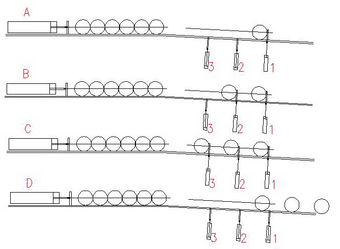

方案结构见下图

感谢shifeng18,管子在右侧的平面不可以倾斜,并且这个平面上的三个槽子还有其它用处,靠这三个槽子管子要轴向运动并保持距离进行爬坡.

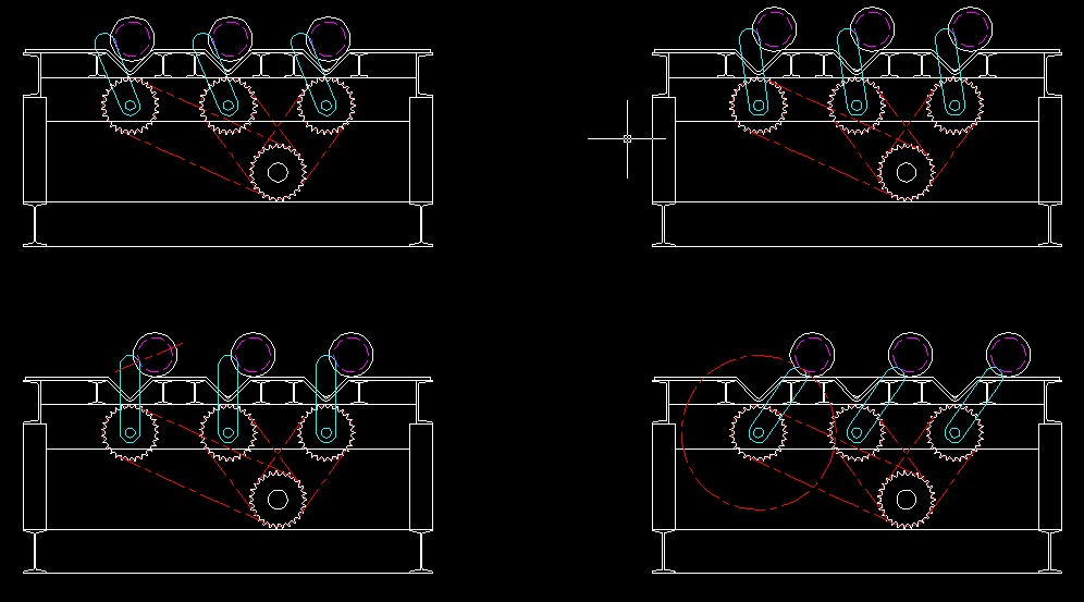

如下图3所示,管子分槽后还要进行爬坡.分槽机构如图4用链轮怎样?
