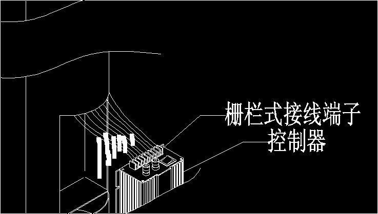

[讨论] 这个防水怎么设计
发表于 2010-2-24 17:24:35 | 显示全部楼层 |阅读模式 来自: 中国湖南怀化
发表于 2010-2-24 22:15:10 | 显示全部楼层 来自: 中国福建厦门
看到楼主的图纸,我想起了一点,供参考:! P8 c" U( i6 L) W7 j. i
1.   可以拿一个类似的产品,模拟实验。这样你可以大概了解需要做如何防护。有哪些地方没有考虑到;1 N" Y$ P* |* W9 c8 N6 g5 R
2.  关于防水方法:  个人浅见:如下图: 在栅状线上引每一条向下引一垂线,这样如果是水滴应该会顺垂线下流,这样就可以了。个人想法,生活中见过,提一下。

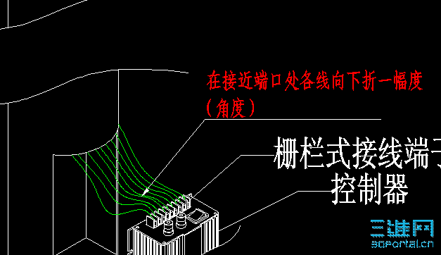

发表于 2010-2-25 21:00:55 | 显示全部楼层 来自: 中国浙江嘉兴
. Y! s6 {5 ^/ l; ~4 E: c' J# a
3 [) w5 F- z0 a7 [: w% W个人愚见:& T$ D. _: K( F$ J* ~
水往低处流;鉴于此,我的方法:
" e8 c( p$ t( n在那段排线靠近接线端子处折一角度,据图上所示这线是有一定长度,可以折。
: T; v: t0 q5 W; \5 D( @- m可以看图,绿色的线就是示意性的画了一下折后的效果。
发表于 2010-3-28 21:08:11 | 显示全部楼层 来自: 中国广东深圳
在须要密封的地方如接线处加防水密封胶就行了啊
发表于 2010-3-29 08:38:35 | 显示全部楼层 来自: 中国江苏常州
你的这个问题太简单了
$ ~; A1 L! o9 Z9 X做个罩子
4 b3 B+ @4 U- d6 a( Q& `然后做几个(有几个导线就几个)橡胶的套+ N9 I; [( X% `0 N% s4 i) P
橡胶套套在电线上,然后压在罩子的孔里面' X- _. \. J$ h0 g4 L4 n
罩子连接在你的电箱上) y' @/ |% p9 o; y2 n
一切OK
发表于 2010-3-29 08:39:36 | 显示全部楼层 来自: 中国江苏常州
注意橡胶套与电线之间要紧
