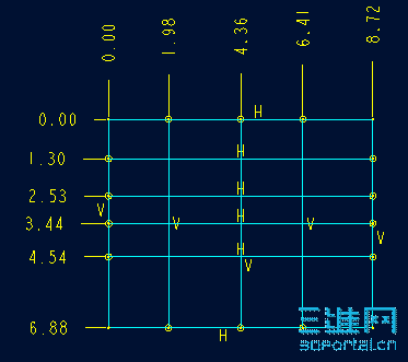

[已解决] 含基准的草绘标注如何做
发表于 2010-2-24 21:49:45 | 显示全部楼层 |阅读模式 来自: 中国江苏南京
' L( e" q$ I; Z7 [0 m
发表于 2010-2-24 23:15:20 | 显示全部楼层 来自: 中国广东广州
5.0新功能, 基线标注。。。。。。。。

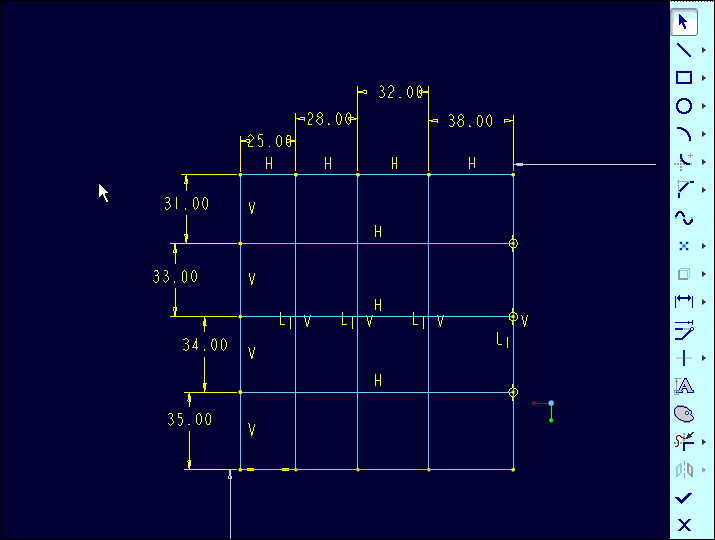

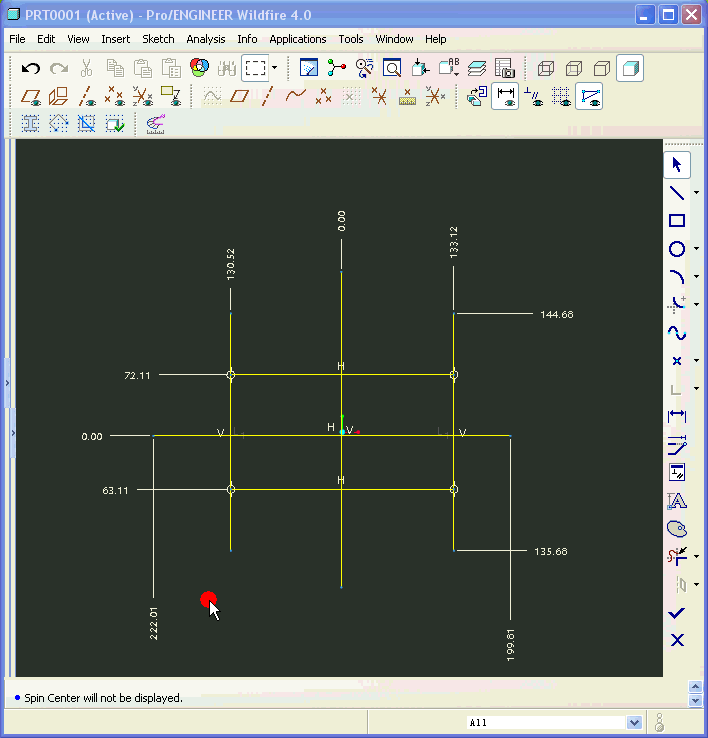

发表于 2010-2-26 13:57:31 | 显示全部楼层 来自: 中国广东广州
3.0我这里没有这个版本,但确实不是5.0的新功能,5.0版本只是把它给做成图标放在外面了而也!
" O( m! k5 A0 R2 D& M4.0可以做出来!
kevin_pcac + 5 应助

 楼主| 发表于 2010-3-6 20:31:05 | 显示全部楼层 来自: 中国江苏南京
3.0 有了? 做个给我看看,补充下知识空白,  我还真没用过3.0. ) D; t/ ?* X! g2 |9 E9 G3 Y
7 d  D% E& A3 y
不要告诉我在工程图里做. - a* s! l0 a. T$ [% w
1 n0 g7 z6 K; m5 I' R  K0 K问题写清楚草绘标注./* X& o, m  H/ a/ c$ ?$ I8 a
ganyiwei 发表于 2010-2-26 13:06 http://www.3dportal.cn/discuz/images/common/back.gif
9 z8 ~% M# r0 k% S1 K- Q% F& A" w
7 }3 a2 g$ G( {  ^' Y: \  D$ j3 ]3.0做法和5楼用4.0的做法一样的
