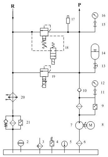

我的一套伺服系统油源中,我打算安装一个1L的蓄能器,稍微吸收一下压力脉动,该伺服系统用于结构静力加载试验。0 S' @1 b  {7 r; v5 v8 S8 H2 F; u  d
一般常见的需要有蓄能器的排放回路,也就是使它不用时或检修时里面的油液排回油箱,不知道此装置能否不加?如必须加需要注意什么问题?
$ l5 G/ C; Q0 W, i2 \& g! o8 B, O. f1 d, ]; E. ~; K
另外小蓄能器能否直接装在阀块上,而不需要安装架?????

小蓄能器一般都安装在油路块上;
) V* M3 j+ m+ V1 R5 K# K一般是独立的油路块+板式安全阀或蓄能器安全阀组;

从原理图看蓄能器油可以通过系统泄压,可不装放油阀。可在阀板上安装一个板式节流阀(开关),控制蓄能器通断。/ f' `4 }- \1 ~
蓄能器是可通过法兰或接头安装在阀板上。

蓄能器有专用的安全阀组,上面就有排回邮箱的截止阀。或者蓄能器安全阀组上面的溢流阀卸荷也可以让油回油箱。, D7 c; f( u( k8 _; G" G8 r  m
& }( S. A0 |4 v7 I  [! r
另外这么小的蓄能器完全可以装在阀块上,不用固定没问题。最大我用过125L的蓄能器安装在阀块上,就是固定上面要想办法了。

1L的蓄能器完全可以装在阀块上一体,你的原理图可以卸荷.

您说我的原理图可以卸荷,您认为从那里可以卸荷
发表于 2010-3-3 09:00:52 | 显示全部楼层 来自: 中国辽宁阜新
阀18通电也可卸荷。

我汇总一下
( }' Z3 ]& l6 X* x' }0 U8 q0 L. n- c这么小的蓄能器可以直接安装在阀块上
: e" S$ B8 d: s6 W$ m( Y7 U1 w* Z充气的话需要自己充,20bar以内厂家可以代充
4 s& j* U# J/ s: \0 E6 x; N- _; J) t充气需要充气工具+氮气瓶即可,如果压力太高(如300bar以上一般需要充气小车)6 r9 C$ _* I  |, o# C
最后问你一句:1L的这个容积你算对 了吗?

) W1 U* B" q  Y" ]我安装此蓄能器主要是吸收脉动,如果按此,您认为如何计算蓄能器的容积以及充气压力?. i% u( c$ f7 o! v
我的系统最高工作压力为28MPa,因为是试验系统,所以每次工作压力随任务而定,一般为0~28MPa之间,系统泵为恒压变量柱塞泵,型号为贵州力源L10VSO28DRG/31R-PPA12NOO,希望楼主谈谈如何确定蓄能器规格,另外此系统用来给4个伺服阀供油,伺服阀为704所的CSDY1-20(额定流量20,额定压力为21).

一般来说蓄能器要独立安装,距阀块远一些,可以减少对阀的冲击!
