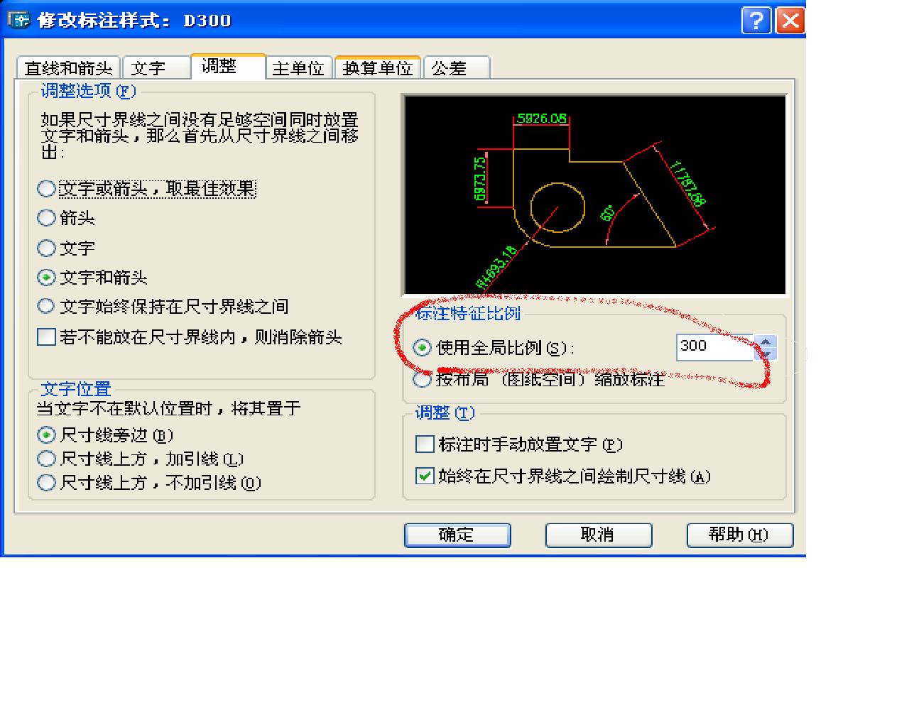

请教高手:在CAD上设置A3纸尺寸,画图时怎样设置画图尺寸比例、图层、打印时怎样设置最合理?怎样设置文字高度?标注的文字和设置的文字有什么区别?新手请教!6 F  B1 k0 r3 o: _4 X) |
( \% g* v7 N" c" K/ p另个问题就是:图纸按比例画图时文字的高度是不是也得乘上相应的比例?
% s& U# k( y: Z" c7 R/ d2 X) _: ^+ c$ y: _2 R, x" U
比如说文字高度为3,按1:30比例尺设置时;文字高度设置是不是为90;

一般图是按1:1画,将图框放大。文字、标注的高度也不用按比例放大。在命令栏输入字母D,在弹出的对话框中选修改,在调整中的全局比例中输入你想要的比例即可。

画图按1:1的比例画啊
发表于 2010-2-27 10:39:23 | 显示全部楼层 来自: 中国江苏无锡
CAD模式画图时,完全按照实物尺寸画,打印时候切换到布局窗口,选择你要打印的图纸型号,对于实物大的,可以调整在布局中显示的比例,也就是最后的打印比例

一般是按照1:1的比例画完,然后在标注之前设定标注比例,这样标注和技术要求就可以按照比例显示了。
& M% d1 l# `( Z) }7 Q9 e1 G在mechanical中,甚至可以划定比例区域,这样,就可以在一个作图区域有多个比例区域
