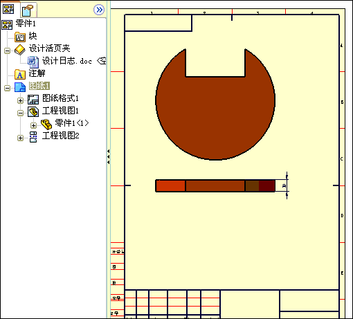

sw的工程图在标注缺口圆时是不是只能以半径显示。比如键槽孔的标注。手动是可以改但是改的不可以标注公差。

发表于 2010-2-25 12:08:59 | 显示全部楼层 来自: 中国浙江嘉兴
是不是这样吗?/ V" k& ~3 L5 V
其实我搞的复杂了
 楼主| 发表于 2010-2-25 12:22:46 | 显示全部楼层 来自: 中国浙江金华
谢谢3喽的,稍微有点复杂。但可行。
发表于 2010-2-25 13:23:39 | 显示全部楼层 来自: 中国上海
右击半径尺寸,选“显示成直径”,就可以标公差了。

发表于 2010-2-26 08:30:18 | 显示全部楼层 来自: 中国浙江宁波
楼上的用的哪个版本呀,我是08的很简单的,右击半径尺寸,选“显示成直径”,就可以标公差了
