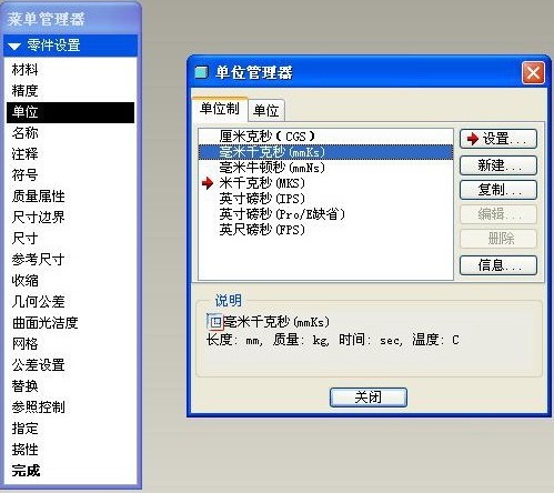

preo 的单位可以为米?如何设置config,谢谢!

打开proe文件后,选“编辑”——“设置”。弹出“菜单管理器”: 1.jpg
+ k6 I& x& O: y5 C8 ?( z* F选择“零件设置”下的“单位”,弹出“单位管理器”。这样PROE单位毫米米转换为米就OK了。
