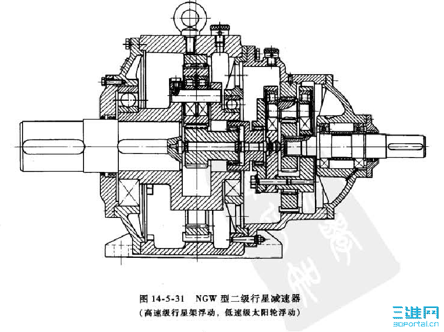

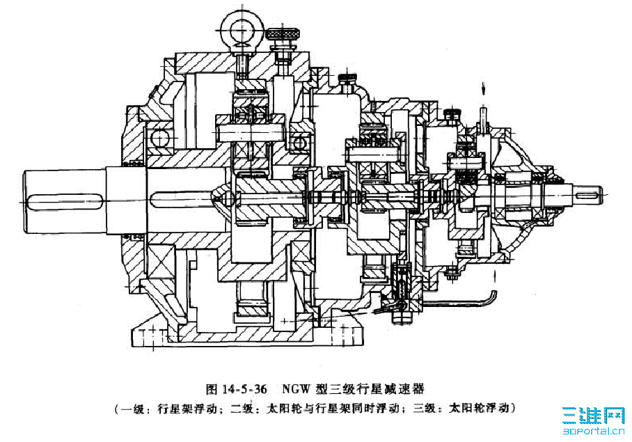

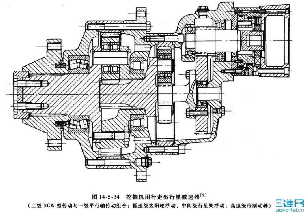

那位大侠有双联行星传动的结构图,本人想了解下,看看结构原理。谢谢
发表于 2010-2-25 15:14:03 | 显示全部楼层 来自: 中国广东广州
《机械设计手册》上有查,供参考。风力发电机增速齿轮箱就是多采用多级行星轮机构。

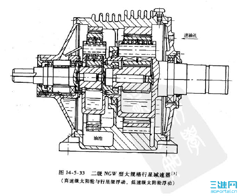

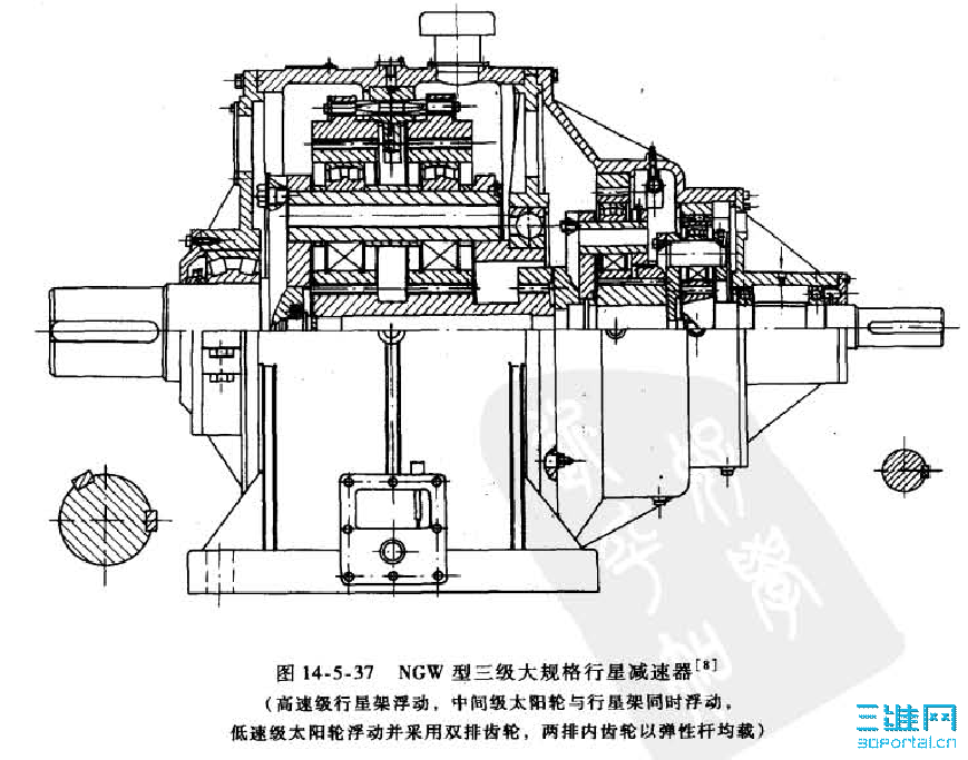

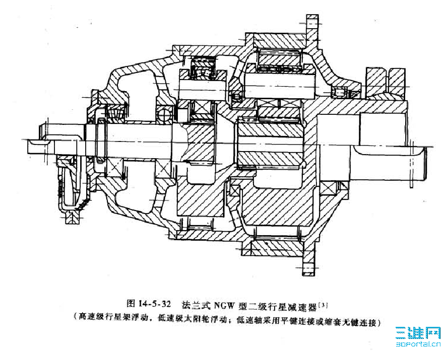

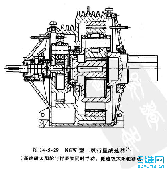

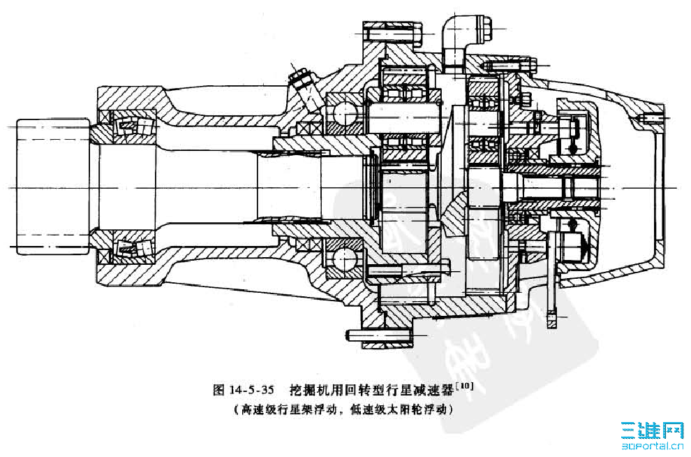

楼上给出的图纸都是多级行星传动。难道双联行星传动就是多级行星传动吗?
