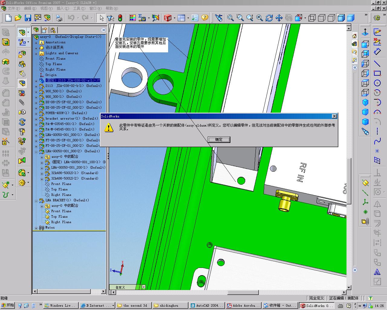

求解-装配图里老是提示说不能参考其他的零件。
6 W% @# e) ^% I' W9 N! T我的问题是:装配图有很多零件,但在装配图里的首先装进的第一个零件需要参照后面装配进来的零件,在装配图里进行参照设计,就提示说不能参照。。。。。等。见图。求救高手!

先装的零件应该不能参考后装的零件吧。

先安装的要参照后安装的?
8 ~+ b( v6 U0 I- L& M: t: F; Z有点不明白楼主的意思.' e0 U0 v( |% P* K& R" _. x
配合好象没有这样的问题,要是编辑,确实是不行.你可以调整一下先后插入的次序.

个人建议
! H2 z) b9 }' U把先装零件的配合关系删了再试试
发表于 2010-2-26 10:17:14 | 显示全部楼层 来自: 中国山东青岛
应该是后装的参照先装的,不行就吧前面的配合删除

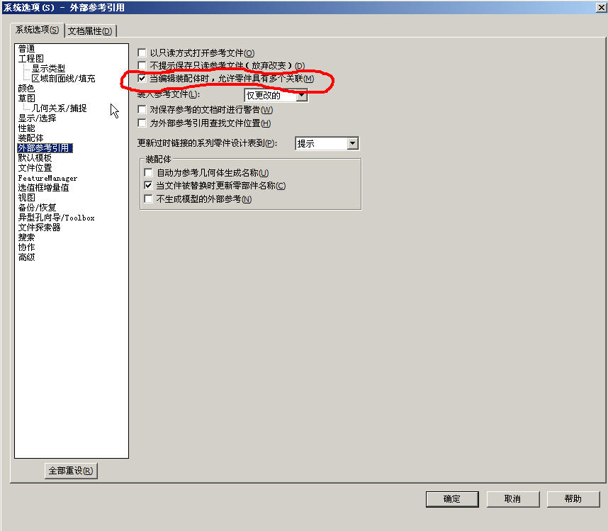

改一下外部参考引用即可
