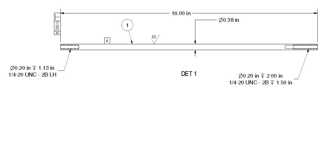

本帖最后由 phpxp 于 2010-2-25 15:05 编辑 8 k/ ]7 P" Y7 N; `5 M: P0 d
7 u- ^, ~% O. {/ F) E' @2 UA 是什么意思?$ i* `# ~1 o& N4 ^8 h' F. {
63是什么意思啊?
# A  N& R( f/ kUNC和UNF什么区别?
发表于 2010-2-25 14:53:06 | 显示全部楼层 来自: 中国四川成都
A应是杆轴线作基准的代号,要求端面垂直$ }3 C. [3 a# e  |1 C
63还是6.3?总之是表面粗糙度,与国标意义应相同.6 P& a0 S, B7 f" P- N2 }
UNC和UNF都是美标螺纹.具体本论坛有螺纹标准手册,你查查或等下一位解释.
发表于 2010-2-25 15:38:19 | 显示全部楼层 来自: 中国上海
UNC是美国统一螺纹的粗牙螺纹,UNF是美国统一螺纹的细牙螺纹。图中1/4-20 UNC 2B就是表示大径1/4in,每in20牙螺纹,精度等级为2B的粗牙螺纹。大径1/4的细牙螺纹每in牙数为28。9 Z$ I; R" F% `* }  |
/ Q+ `, K5 Y4 m% a! G1 Q6 f
63是表面粗糙度值,不过与国际单位制不同,63的单位是“微英寸”,即63μin,相当于1.6μm。
