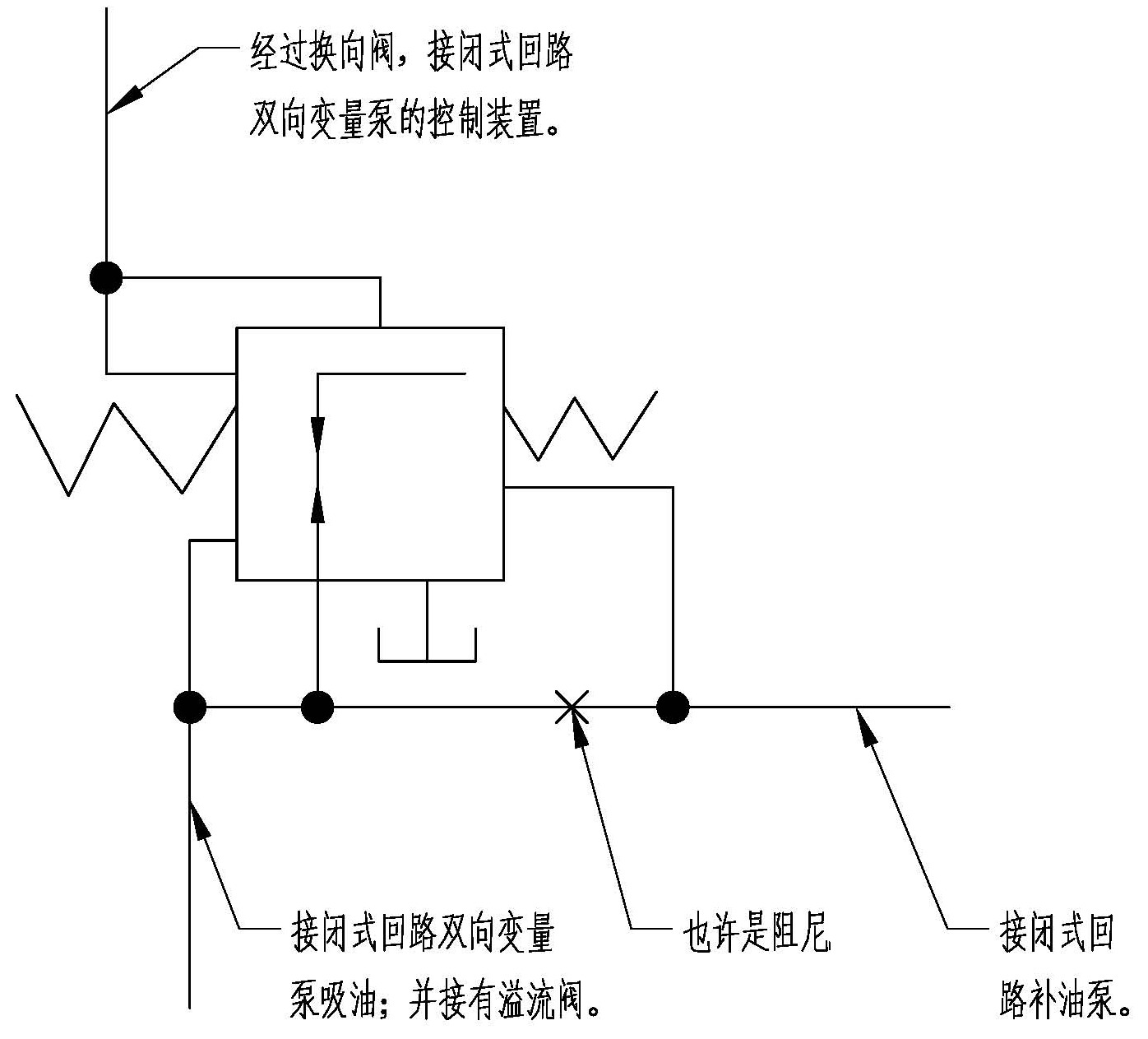

最近做的一个项目的原理图上有这么一个元件,请教各位这是个什么阀?; |6 F/ D% o) Z+ V/ R% R5 b
主系统是双向变量泵-双向定量马达回路。

DA控制阀,用于闭式液压马达控制回路,
发表于 2010-2-26 08:51:18 | 显示全部楼层 来自: 中国福建厦门
从阀的原理上看该是一个三通减压阀

谢谢二楼!3 g, B" I+ w8 g2 L
根据你提示的DA控制阀,
( \' |9 ~3 g! B/ ]我又在网上搜到了DA控制阀相关的论文,$ ~) h" R% A% K& B- T
论文介绍的情况和我使用的情况一致。" _/ u9 v: s, M2 R$ k
再次感谢你。

太局部了,没法判断
