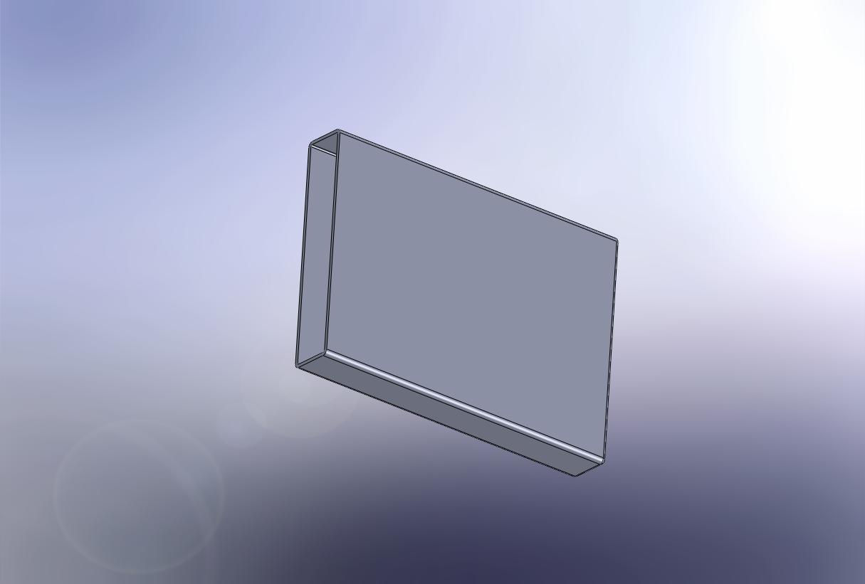

如何设计制造方型锂电池铝外壳模具,求各位高手相助,不胜感激!!

现公司要求研发锂电池,铝外壳也要求自己制造,所以要设计铝外壳生产模具,因没有从事过铝产品模具设计,所以有求各位高手相助!!

先把外壳图纸发上来啊,没有产品,没有人能设计模具。

将产品图纸和规格发上来,让大家看看.

附锂电池外壳尺寸图纸,有请各位高手指点,谢谢!!!

附锂电池外壳图
发表于 2010-3-1 21:41:52 | 显示全部楼层 来自: 中国广东东莞
这个要连续拉伸,有一定难度,我设计圆的连续拉多,方的一前有修过。

高手都在挣钱,和你讲就是一大堆。' d! l  }) j, L' p1 q+ {1 V; x4 \
1.有缝无底或有底,用折弯焊接,不要模具。
% N6 E/ T5 e2 r2 N8 B$ v) u- C5 N2.无缝无底,(赁眼看图的工艺)用铝挤压铸工艺,要多长切多长。" F, M6 @* Q% Y7 R$ z
3.无缝有底,低压铸铝。5 [; P2 x- Z; z* o& s
4.若是拉伸,次数多,要退火,豆腐做成肉价钱,除非改成正视方向开口。
