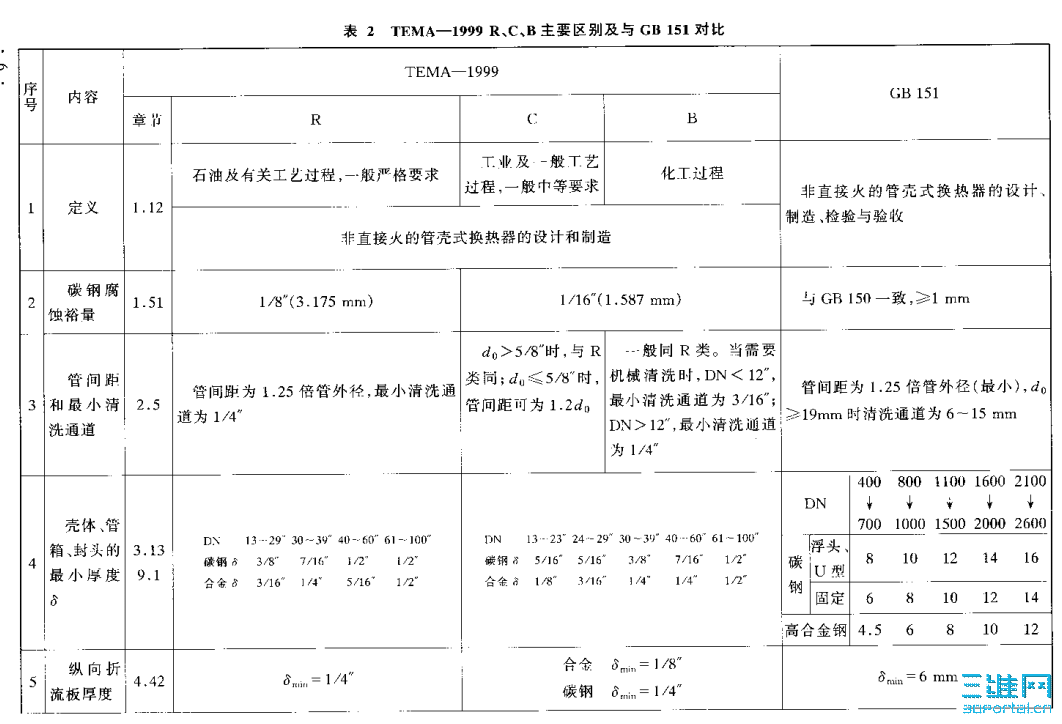

我本来按照GB151设计的换热器现在对方客户需要按照TEMA设计,需要更改哪些方面的东西?另外是否需要用ASME材料?

参见TEMA与GB151的对比:

发表于 2010-2-26 15:49:06 | 只看该作者 来自: 中国上海
主要是计算要改动
- u: o0 |5 |* I# d管板的计算差别很大,用GB151计算通过用TEMA很可能通不过/ G* e4 U3 K- ^
管板计算中需要用到的系数Xa如果在2-5之间厚度差别可能不大。! E) [; P$ o# e4 F6 ]2 A, r  r9 e- u
管板的管孔tema有紧配合和一般配合,这个位置可能要改。图纸上其余的改动基本没有
: M6 Y9 E2 ]; S! i. \! v7 n7 \材料没有特别规定
