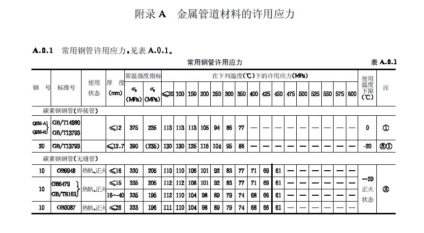

我想查金属材料不同温度下的许用应力值,谁知道哪个标准中能查到相关的内容,还望高手指点!

一般在航空材料或其它高温机械设计手册中能查到,或在工业炉手册中查。

发表于 2010-3-3 21:03:20 | 显示全部楼层 来自: 中国江苏南京
《GB 50316-2000 工业金属管道设计规范》, “附录A金属管道材料的许用应力”,P102页。( z" x9 q1 Q, O9 J8 ]
