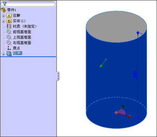

[求助] 用插入孔向导方式,在圆柱面上制作螺纹孔,如何定位置?
发表于 2010-2-25 19:54:01 | 显示全部楼层 |阅读模式 来自: 中国湖南岳阳
发表于 2010-2-25 20:15:57 | 显示全部楼层 来自: 中国上海
点击圆柱面,插入孔特征,此时该点自动依附在圆柱表面上。
0 r1 q% J/ @$ i5 `) L: C. Z在“类型”标签中确定孔规格,在“位置”标签中确定孔的方位和高低位置。

发表于 2010-2-25 23:18:20 | 显示全部楼层 来自: 中国北京
不是高手,春节才开始用,也遇到这个问题
$ |: S1 Q& J- G- F1.选好平面、定位打孔点,可以记下坐标;' M2 T# ~- b/ S0 t( q  x3 T
2.选择空白,再点击孔向导;: H& ^, j/ Z1 _! G7 j  _! J! o' {
3.孔规格-位置-选取开孔面,再取消选择“草图-点”;
% z. \* C/ f$ C; m8 F! f4.这时可以移动那个随机的孔到指定位置
发表于 2010-2-26 09:16:44 | 显示全部楼层 来自: 中国上海
二楼能否演示一下
( ]$ u1 g" v1 e4 N5 v" qqmzpg12 发表于 2010-2-25 22:06 http://www.3dportal.cn/discuz/images/common/back.gif
5 Q" t2 ?) I+ [* R0 r
& h3 w& m, m* [9 y6 k6 y: O0 f( l当然可以, {6 K0 o8 T0 F# N# t
