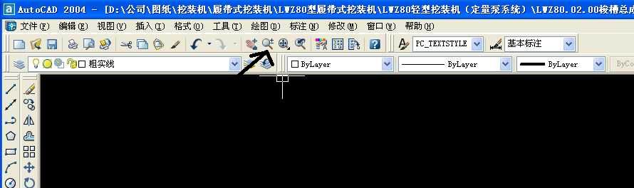

一个是有时新建图纸时空间有限,缩小时显示无法进一步缩小,另一个是CAD的个性化皮肤在哪里改啊?

当无法进一步缩小或放大时,用鼠标左键按住工具栏中的缩小放大下拉菜单,选择缩小或放大命令,点击左键即可。
