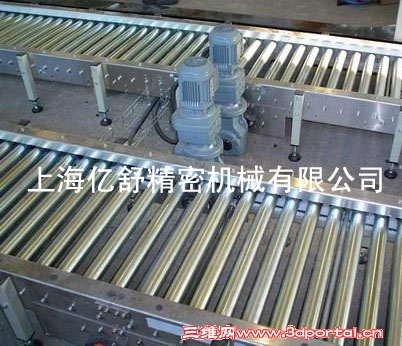

发表于 2011-6-18 07:42:01 | 显示全部楼层 来自: 中国山西晋中
道输送机的传动装置放在何处完全根据现场需要决定,在实际应用中,机头、机尾和中间都有,对运行都没有什么显著影响,如下图:
