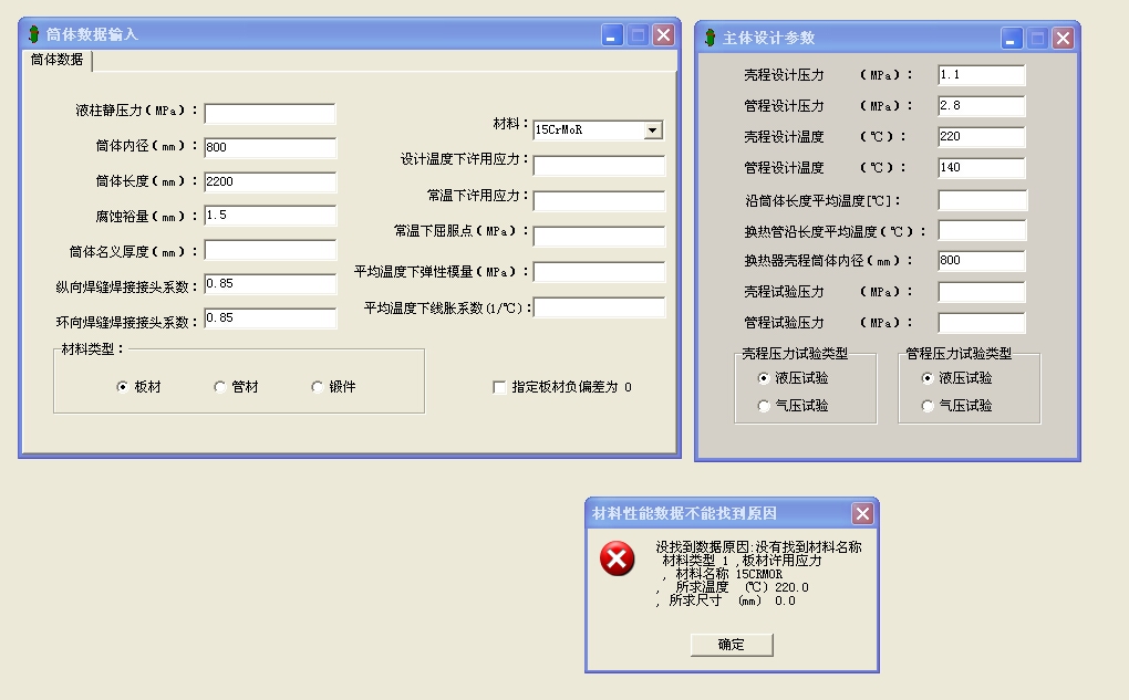

在运用SW6.0进行计算时提示出错,具体如下图。不知是何原因?
 楼主| 发表于 2010-2-26 09:25:17 | 显示全部楼层 来自: 中国江苏泰州

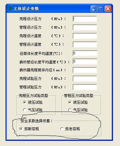

还有一个特殊情况,当出现上述无法计算的情况的时候,主体设计参数对话框中的新容规和旧容规的选择项也不出现。当新、旧容规选择项出现的情况下,则可以正常运行。

 楼主| 发表于 2010-2-27 09:45:33 | 显示全部楼层 来自: 中国江苏泰州
我是在XP系统上运行的!图中圈起来的新旧容规选择框有时不出现!
发表于 2010-2-28 16:10:05 | 显示全部楼层 来自: 中国陕西西安
SW6.0数据库中不存在该材料相应数据

发表于 2010-3-2 11:50:20 | 显示全部楼层 来自: 中国重庆
我试验了一下。没有问题呀!重新安装试试!

发表于 2010-3-4 13:19:17 | 显示全部楼层 来自: 中国浙江杭州
我按楼主的数据输入没出现错误,至于楼主的没出现“图中圈起来的新旧容规选择框有时不出现”,我的是19寸宽屏,打开时也没有,但把框拉大就出现了,还有,我和3.5版同时安装在D盘,打开3.5版就会出现和楼主相同的情况。
