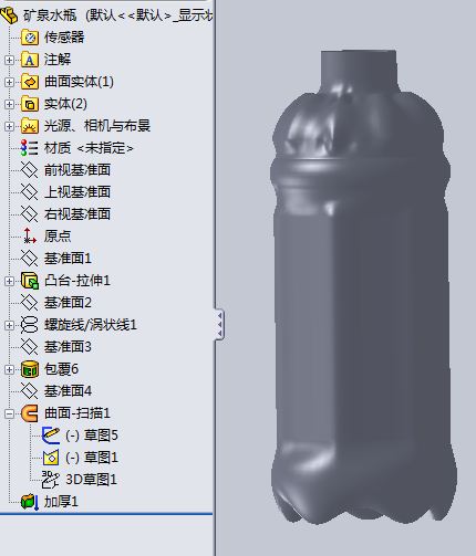

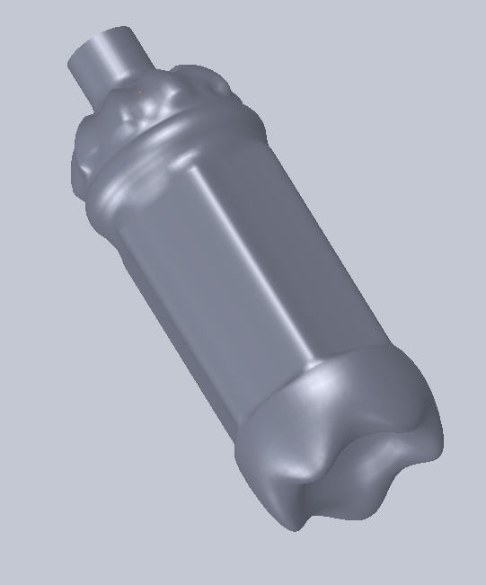

[求助] 矿泉水瓶不能抽壳(有源文件)
发表于 2010-2-26 11:04:39 | 显示全部楼层 |阅读模式 来自: 中国河北廊坊

那你就做好曲面再加厚
 楼主| 发表于 2010-2-26 11:25:15 | 显示全部楼层 来自: 中国河北廊坊
2# liuyong453
/ }2 h) \% @) I  O( R使用曲面不让加厚,实体不让抽壳。奈何
发表于 2010-2-26 12:04:42 | 显示全部楼层 来自: 中国山东烟台
2010的版本,我打不开,按您的说法应该不是抽壳出了问题,是不是曲面没有完全填充好后再缝合形成的实体问题!

 楼主| 发表于 2010-2-26 12:29:19 | 显示全部楼层 来自: 中国河北廊坊
4# 长虹贯日
0 S; F* k# O- s! s+ H) U9 {实体不让抽壳,后改为曲面扫描,不让加厚。实体扫描,曲面扫描都试过。

发表于 2010-2-26 13:40:26 | 显示全部楼层 来自: 中国浙江金华
草图轮廓改动了一下,可以加厚了。其实叫我也画不起这个瓶子,哈哈借花献佛一下能够找到点问题也是学习了。
发表于 2010-2-26 14:36:42 | 显示全部楼层 来自: 中国广东广州
小心尖角部位,是难以抽壳的+ K: v$ `5 x! T  p! M9 a% r+ I5 _
- U) {+ `' j  Q向内不能抽壳就向外,同样,加厚也是这样

发表于 2010-2-26 16:36:09 | 显示全部楼层 来自: 中国广东深圳
你的草图5中样条曲线与垂直线给一个约束相切就可以了
发表于 2010-2-26 19:42:59 | 显示全部楼层 来自: 中国四川资阳
抽壳和加厚实际都是曲面的平移。平移的过程中曲面与曲面的相交及过度的地方往往会出现一个特征会消失的情况,比如,一条由R2连接的折线,向内R方向平移2,就成了尖角,R消失,这种平移在大多数软件看来往往是无解的。所在也就作不到。曲面同理。

 楼主| 发表于 2010-2-27 07:48:31 | 显示全部楼层 来自: 中国河北廊坊
谢谢12楼,我这个图具体错在哪里
