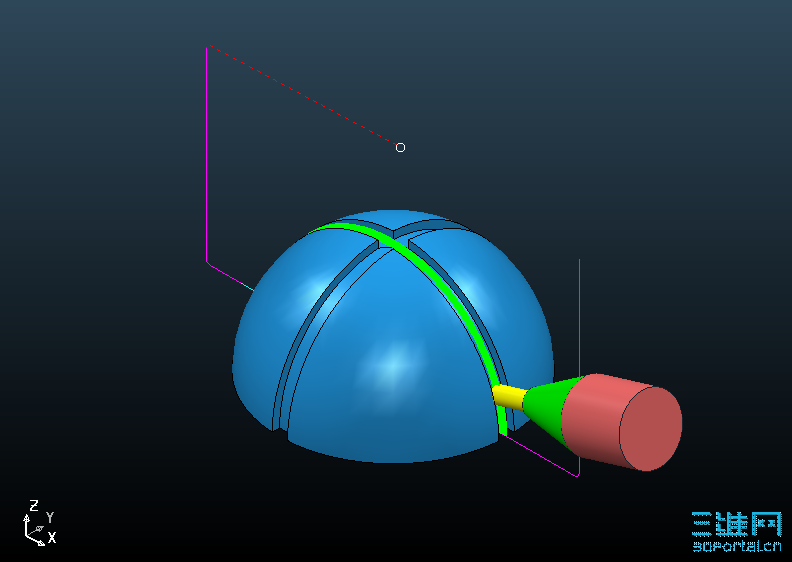

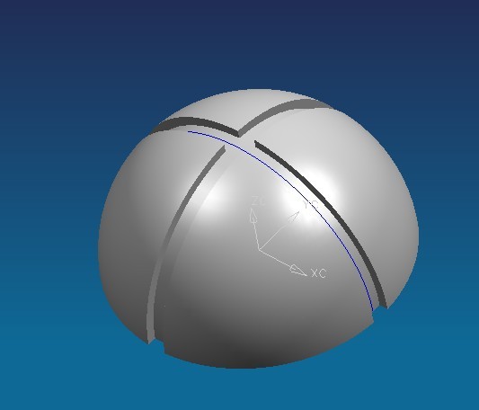

; m' ?5 U4 _% h; v) Z9 u这东西用UG怎么加工6 @  s3 }0 k1 W) W5 |( J7 Q; z0 @
要求将角清到位,无需再上火花机

. o! ~4 \& H! u# h用平刀将角清到位,不用再放电.

这个半球加工何难,关键是装夹方法的设计。curve驱动,surface area contour profile都可以做的。
发表于 2010-2-28 23:35:29 | 显示全部楼层 来自: 中国广东东莞
ug不太会搞了几张powermill五轴的,这种加工不难主要是装夹。

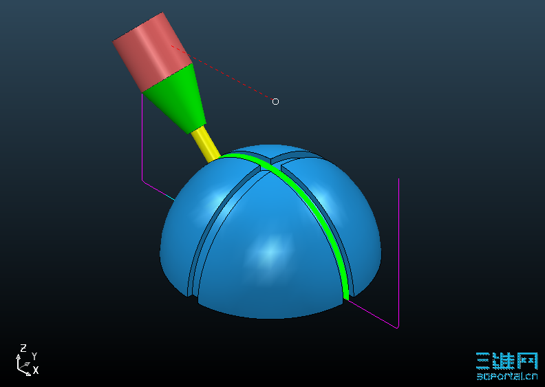

发表于 2010-3-2 19:59:46 | 显示全部楼层 来自: 中国广东广州
要想清根干净,只能用5轴了,装夹也简单,用螺丝锁到圆台上,把圆台固定在工作台中心即可

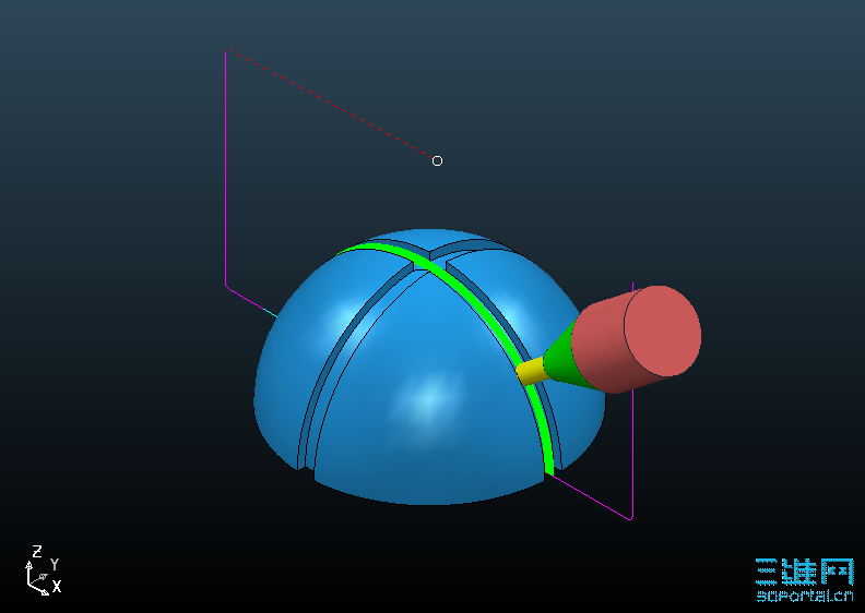

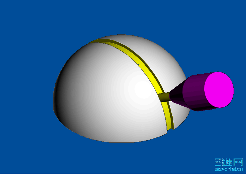

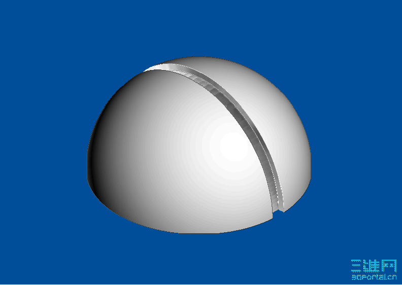

发表于 2010-3-6 09:21:16 | 显示全部楼层 来自: 中国台湾
作一个90度治具,再来把工件摆在侧边用螺丝锁上,T型刀侧加工就搞定.

发表于 2010-3-7 01:50:44 | 显示全部楼层 来自: 中国广东东莞
对。。没4.5轴机床就用T形刀

发表于 2010-3-7 13:14:17 | 显示全部楼层 来自: 中国台湾
用4軸T形刀加工,快效率好* j+ M# q( O6 a7 [& j
使用5軸能加工效率差

发表于 2011-3-26 21:48:55 | 显示全部楼层 来自: 中国广东江门
基本上,用三轴这个工件清不干净的。有平刀也是一样

发表于 2011-6-9 09:51:19 | 显示全部楼层 来自: 中国上海
11楼神人也,装个铣床用的分度头在CNC上,T刀就能做出来。
