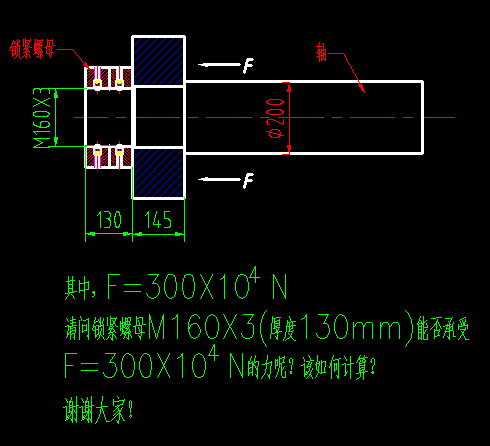

三维学徒向大家请教以下问题,请赐教,谢谢!4 D& t- k- j4 g; d) V' {
3 S2 }! d% Y0 B, r, W8 {9 j8 k3 r) E6 i* `9 t
补充一点:螺母,轴的材料均为45钢。
发表于 2010-2-26 14:59:35 | 显示全部楼层 来自: 中国北京
你首先要给出螺母的强度等级啊,比如l6l。2 i4 E2 y( H3 h
我按默认的4级螺母粗略估算,能够承受800吨的拉力。你的要求力是300,没问题的。' G/ O$ S5 d1 F2 Q: i
至于公式,我是按标准公制螺纹螺栓来换算,强度级别*截面=抗拉强度。

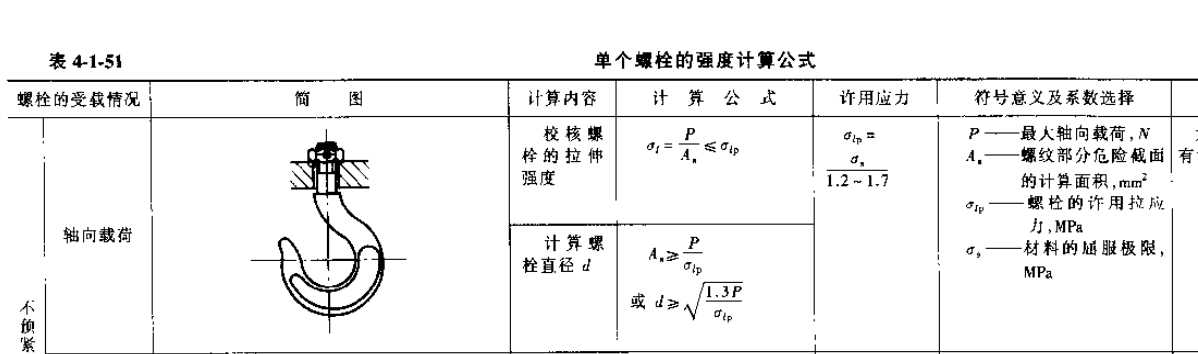

发表于 2010-2-26 15:47:16 | 显示全部楼层 来自: 中国江苏苏州
+ f; M1 {# t2 Q$ ^7 Z6 J( K( h- F6 u9 N( \0 p" z7 J0 C
untitled.JPG # L- C( [$ j" A& p, d$ @
5 y; Y8 [" e6 D! }' V6 Y7 S首先,有可能螺栓被拉断,螺母或螺栓螺纹部分由于应力而破裂。

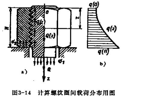

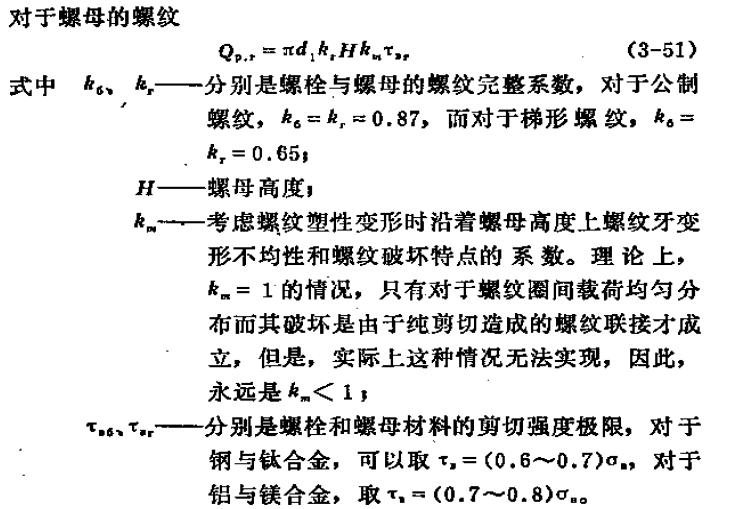

$ r% }! s8 E" t. a/ {* @3 v1 C; \校核螺母螺纹部分按如下公式:

 楼主| 发表于 2010-2-27 11:13:42 | 显示全部楼层 来自: 中国江苏无锡
5# janejacky + |& o1 X" j2 x% C; ^
  ]1 C9 ]7 {, W4 m
谢谢兄弟。1 c2 ~3 ~$ ^  f: @+ a6 V
愚徒还有些不大明白:有可能螺栓被拉断,螺母或螺栓螺纹部分由于应力而破裂?* h8 l( B( z% z7 y7 ]
能否再详解呢?: G4 k" ~# u6 s
不胜感激!
发表于 2010-2-27 13:00:16 | 显示全部楼层 来自: 中国江苏苏州
光杆部分可能会被拉断、螺纹部分可能会破裂。
1 ^  F8 ]( C3 I, f8 Z9 ^7 D  r* I$ \% ^0 v$ ~9 w
所以需要根据计算,校核,选用材料
发表于 2010-2-27 19:15:43 | 显示全部楼层 来自: 中国辽宁沈阳
按图示说明,估计所用的轴和螺母的材质都不应低于45#,仅以45#为基准,按一般性载荷考虑,初步计算了一下,应该可以承受得了。* f- z0 g! e9 ^& {
不过,作为承受拉力的螺纹,应尽可能采用粗牙螺距,建议采用160×4会更好些。
发表于 2010-2-28 17:48:57 | 显示全部楼层 来自: 中国江苏南京
楼主是3个螺母来锁紧,但我觉得主要还是第一个螺母承受绝大部分的载荷。
1 Y4 o1 e  j/ f4 i5 C# T; {9 b所以你应该告诉螺母的标准,这样才能计算
