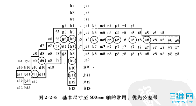

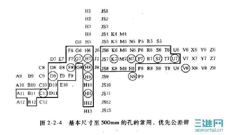

例如画一个圆盘,在标注直径时,有的时候上面标有偏差,现在不知道这个偏差是怎么算出来的,按理说应该按公差等级来算,可是看图时,上面都没有写公差等级啊?假如我画一个零件图,上面应标有偏差。请问具体步骤是什么?谢谢?
发表于 2010-2-26 15:24:29 | 显示全部楼层 来自: 中国上海
根据你设计时两个零件的配合需要以及经济合理的加工方式,定出来的公差等级。
发表于 2010-2-26 15:28:35 | 显示全部楼层 来自: 中国江苏苏州
根据实际需要,再公差计算出来的,当然也可以查表
发表于 2010-2-26 15:33:03 | 显示全部楼层 来自: 中国广东广州
零件上公差代号和精度等级的选用是有规律的,这也不是几句话就能说清楚的事。找本《公差与配合》或《机械设计手册》学习吧。: o$ `5 i7 C/ t
参考图片上划圈的为优选公差,确定代号后,再在公差表中查找具体的偏差值。(一般标偏差代号/或标偏差数据,也有两者都标的)。

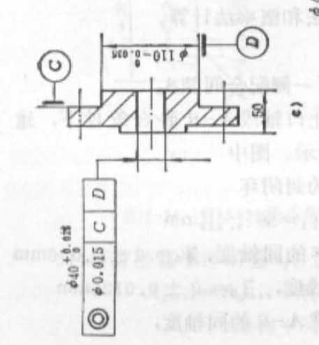

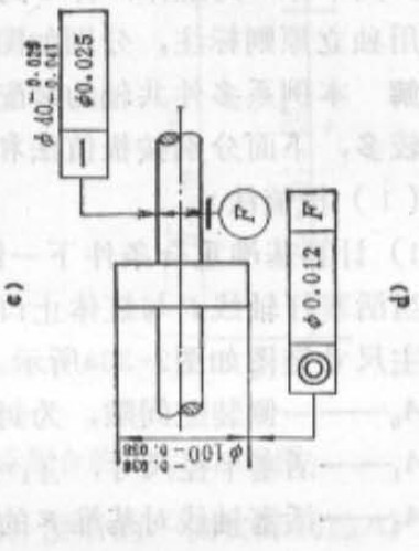

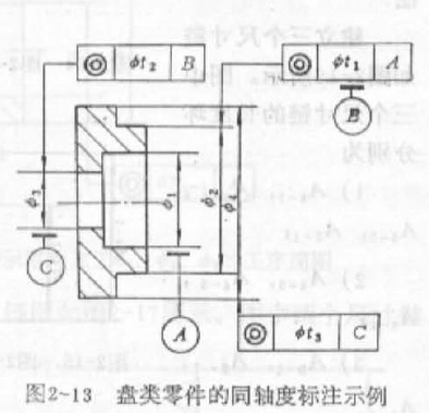

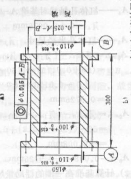

发表于 2010-3-1 13:25:13 | 显示全部楼层 来自: 中国江苏常州
在图一中,φ1,φ2,φ3之间有同轴度要求; V9 y& ^9 T! x' l4 G9 x
可以执行独立原则,也就是尺寸公差和形位公差相互独立
0 P& g7 ]8 U0 S% B呢么有些直径尺寸就可以是自由公差2 P: m6 [# u: X8 U8 O# x% O
但是如果有配合要求,呢么最好是标注尺寸和形位两个公差。
华氏911 + 3 技术讨论

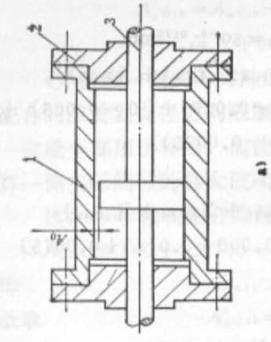

发表于 2010-3-1 13:28:32 | 显示全部楼层 来自: 中国江苏常州
图2-1是个装配图
+ L. i, ^5 f, K0 ^2 x* p2-2表示了外面的筒的标注
3 O! y" O! A0 t+ c0 t3 l2-3表示一个盘的外圆和内孔全部由配合要求
3 n" {  v0 K7 p% T1 h呢么全部住尺寸和形位公差. @, \; W) Z: Y* l+ f+ w$ ~
2-4同理。
