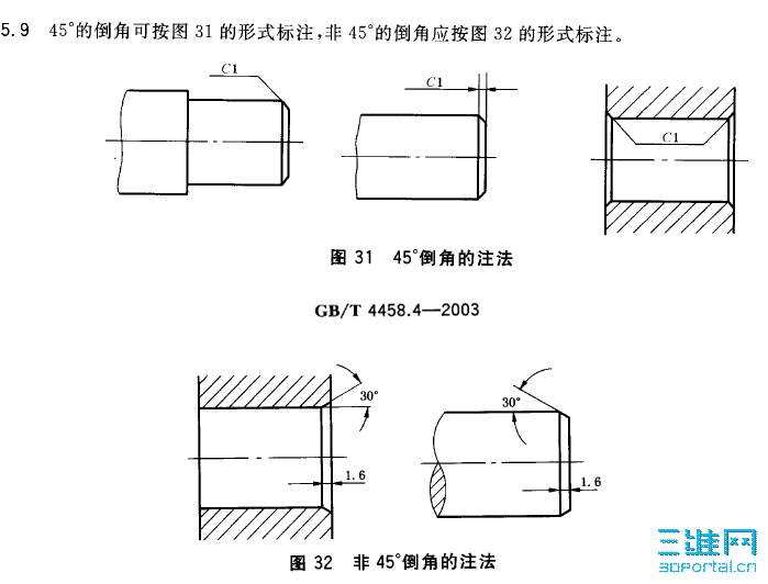

在机械中有这样的角度表示1*45°表示2个直角边都是1mm;另一种是4*5的表示2个直角边的长度分别为4mm和5mm,还一种是1*15°的,请问那个大哥知道这种表示的涵义,本来能理解,现在不敢确定了,知道的大哥给我个意见!!最好给我个图形,谢谢了!!!

绝对不允许图纸上出现“4*5”、“1*15°”这样的标注表示”倒角!
8 g  t* A) q' f) W + a4 l  S! z( @# w$ K% ~: b* [
就是因为会引起误会!或者说是说不清楚哪个边是4、哪个边是5,哪个角度是15°。- K) ?. V( G$ o3 }# a, A

机械制图标准中规定倒角的简化标法只有45°时才可以,如1×45°,其它角度的标法不行。需在图上标注尺寸和角度。两直角边也需分别标注。
发表于 2010-2-27 10:31:31 | 显示全部楼层 来自: 中国浙江嘉兴
这是不符合标准的
天际孤帆 + 2 谢谢贴图说明。

6#说的正确,角度这个尺寸特性,两角边的长度都是按照尺寸特性来标注的;1*45度的标注只有一种解释,就是倒角的绝对长度,在机械加工时,注明倒角的边长度,没有其他的解释;

6#的贴图比较直观,相关画法表示的很明白。
