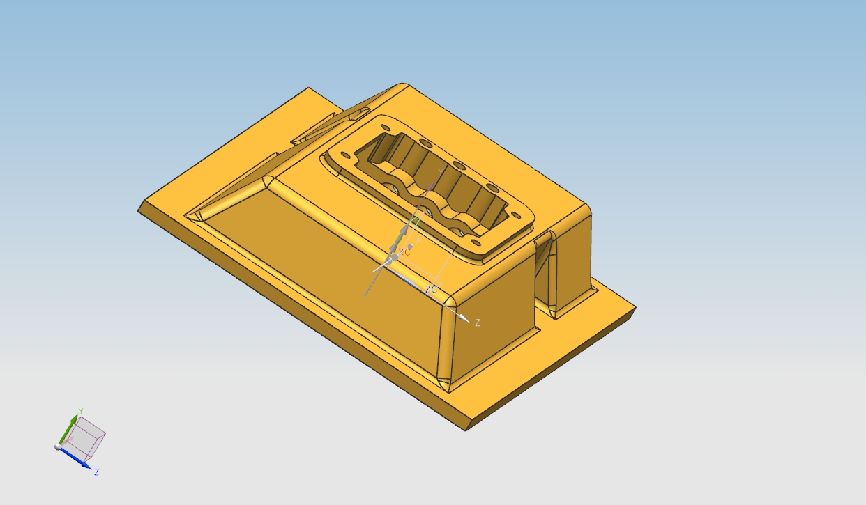

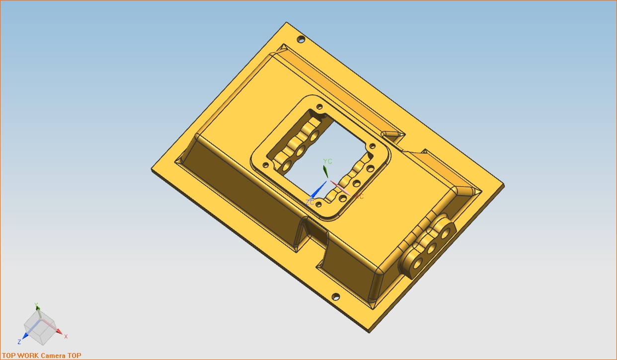

希望大家帮我看看这个产品夹具怎样设计,谢谢!
8 z9 T) p6 @/ M( q  x关键是需要加工中间那3个孔,直径20mm公差0.06同轴度0.03 总深度320mm
+ j  B3 T9 F5 a  m+ J产品外形300*450*70
, f2 T8 t) u9 X% @7 E铸铁的 产品底面有两个12的定位销孔
nongengji.rar
56.28 KB, 下载次数: 1

典型的变速箱上盖拨叉轴孔,常见的只有两端三组孔,你这里中部还有一组。2 z6 B* B# r0 b! [# A$ P' `
1.明确的是,夹具定位基准是一面两销,即底面和两个12的定位销孔,以保证定位可靠及上盖与变速箱体的位置精度( N1 R: }) J: k  z  g
2.采用常规钻模转扩铰,需在内腔中部设置导向钻套,防止钻偏。钻床加工不易保证。
% z4 N& V. s  g2 i! B& o& `3 Q0 P3.现常在加工中心上加工,定位及回转精度高,加工工艺性有改善。
" y% ^0 {3 b8 ]& p4.注意所有钻入表面的平整,最好加工或修磨打平,防止钻头引偏。

* p5 r* v8 C/ e2 l( [, B孔总深320mm ,只有定做钻头铰刀吧  没用过这么长的,不知道使用时有没有什么不一样的

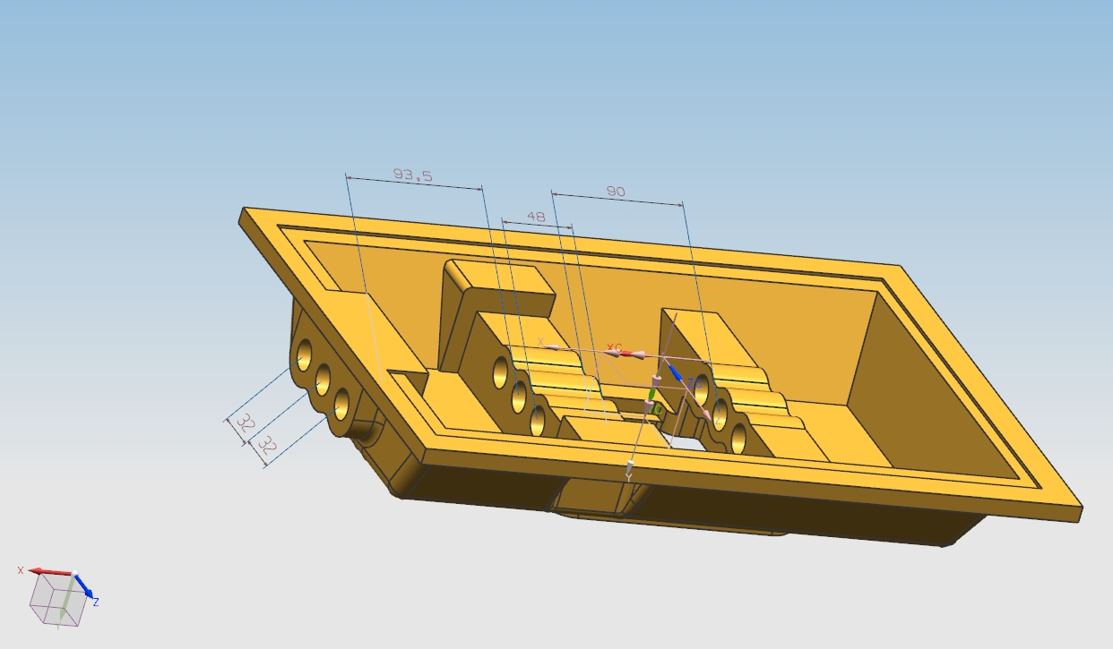

 楼主| 发表于 2010-2-28 16:41:13 | 显示全部楼层 来自: 中国重庆
本帖最后由 JIALINGJIANG 于 2010-2-28 16:52 编辑 6 F9 {5 B  g9 t# A. U, r0 M* O
% y. q9 k& K/ z5 K# d. t
这个产品两端不是通的,盲孔
8 d0 I& T9 w+ E) i( D尺寸看图

也不能叫盲孔,就是不能回转掉头加工了。这样的话,刀具的材料和刚性就很重要了。

1 Y$ n: B: G! [" U  e; j% [为了保证同轴采用加导套的工装,但是孔的端面不平,刀具在加工到导套处会引偏而断刀,所以在加工孔时,先将端面加工平了,同轴度0.06的精度恐怕难以保证,你工装的间隙+刀具和钻套的间隙等的误差就很大了0 M2 C6 X3 V- p$ H; [4 x; ^
另外产品掉头加工,另一边不通咋么加工?

盲孔.....可以上2D视图吗???? 4 n" f. s9 S: h5 T* J5 D4 x- u8 e
因为你上的图....没办法看到孔径位置深度与加工方向 3 p, y1 K& Q  z8 T5 u' ^7 B1 S

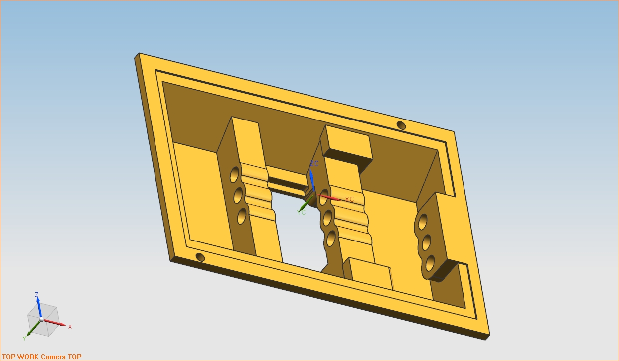

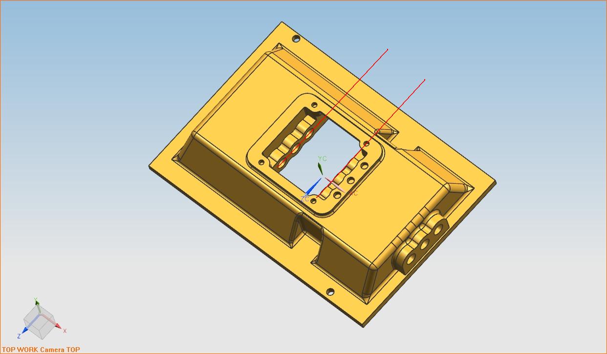

 楼主| 发表于 2010-2-28 22:46:08 | 显示全部楼层 来自: 中国重庆
本帖最后由 JIALINGJIANG 于 2010-2-28 23:19 编辑 0 K4 ]! \& C$ {# L9 k$ l8 P2 [
% h. A+ V0 |% A% t* T! ^
谢谢各位的解答!
& R' l5 q+ q& H8 S& j  j; |: {8 C1 N不好意思,是我表述错误三组孔都是通孔。双击图片能看清尺寸。: E' L5 ^& n. {, h; E/ {
我们试制产品在没有夹具时,所有端面先铣平了,第一组孔用搪的,第二三组孔用加长的中心钻、钻头、铰刀(铰刀是和加长杆焊接的)来加工的。
4 o2 o$ z; p7 v% `! K% r: L9 a% N但会经常会出现钻第三组孔的中心孔时,中心钻的加长杆(加长杆比孔小几丝)常常卡在地二组孔里(不是铁屑的原因),批量加工该如何?

这应该用加工中心做比较好.......
1 _, W: @5 @7 ^, h0 o刀杆可以选用BIG 如附件............
* B  o) W6 p5 L9 S+ K
; S9 M, k: H4 L3 z做螺旋铣孔...
发表于 2010-3-2 10:58:46 | 显示全部楼层 来自: 中国山西太原
1  作一直角弯板,工件划线,在立面上找正,与工件共制定位销孔,装定位销,压紧工件。; M% J+ [5 q! B7 x5 T
2  在加工中心或座标镗床上用加长钻头钻孔,铰孔。钻、铰其余二孔。
