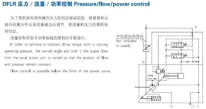

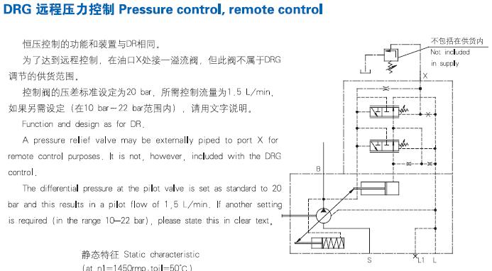

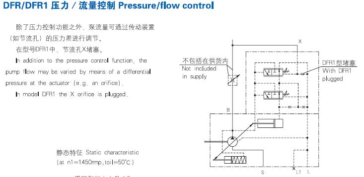

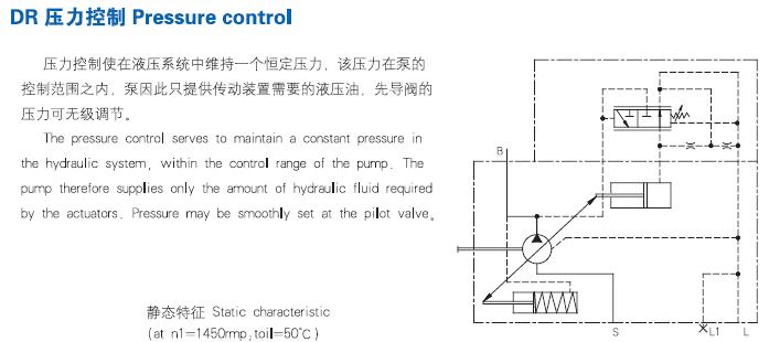

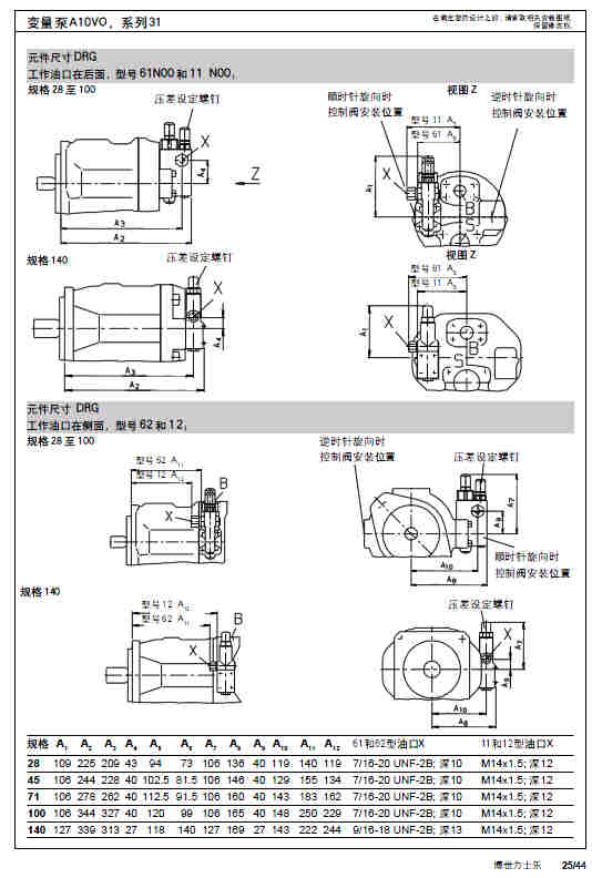

  w: N4 O1 ^; F* A  L# J在伺服系统中,我选择贵州力源L10VSO28/31R-P的变量柱塞泵,不知道如何使用,系统中是否需要配置蓄能器?我的系统工作压力为28MPa,我让它出厂将最高恒压力调整为28,实际使用中为0~28,具体工作压力通过比例溢流阀来调整,不知道是否可以,也就是一般使用中将此泵作为定量泵使用,' b  _% e  l/ B3 B
6 ?) ]* c8 C' {- b2 C7 S
贵州力源泵有好几种选型,分别如图11~55,请大家帮忙介绍一下各种应用的工况和使用的场合等等。/ ^9 n5 t# Y) t3 d4 w; p
  c8 {) z# U% i
0 G& S7 e. O( u7 e1.另外我的系统是阀控缸系统;1 h3 @$ B& J# X
2.系统泵出口采用比例溢流阀设定系统压力,如果选择图11,则系统发热严重;
4 l7 F) s  \: [# U2 x) L$ o3.如果选择22,是否可以将比例阀安装在泵远控口上,如果可以,如何集成,是通过管路,还是通过阀块?

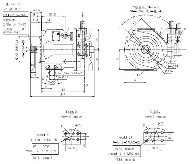

2 s( {* C+ }' g贵州力源泵L10VSO28SODRG/31R-PPC12N00的进出油口是SAE法兰式,如图66,请问实际系统连接怎么做,焊接,买现成的法兰?另外请解释一下SAE的含义

发表于 2010-3-1 09:33:15 | 显示全部楼层 来自: 中国北京
比例变量泵有的可以变流量,有点可以变压力& [& q$ h3 u8 A
像LRDU2的泵就可以在恒功率的情况下变流量
5 S1 u- T; K' R! Y1 {* G按照楼主的意思就是要比例压力控制0 L: H0 D9 K4 e0 f" ^& t
就可以选用DRG的方式(DRG和DR都是在泵控制机构上有个阀体,DRG只不过是在这个阀体上有个螺塞,将这个螺塞拧开接软管,再做个阀板加装比例溢流阀,即可远程压力控制,注此仅可调液压泵的压力,不可调节流量)

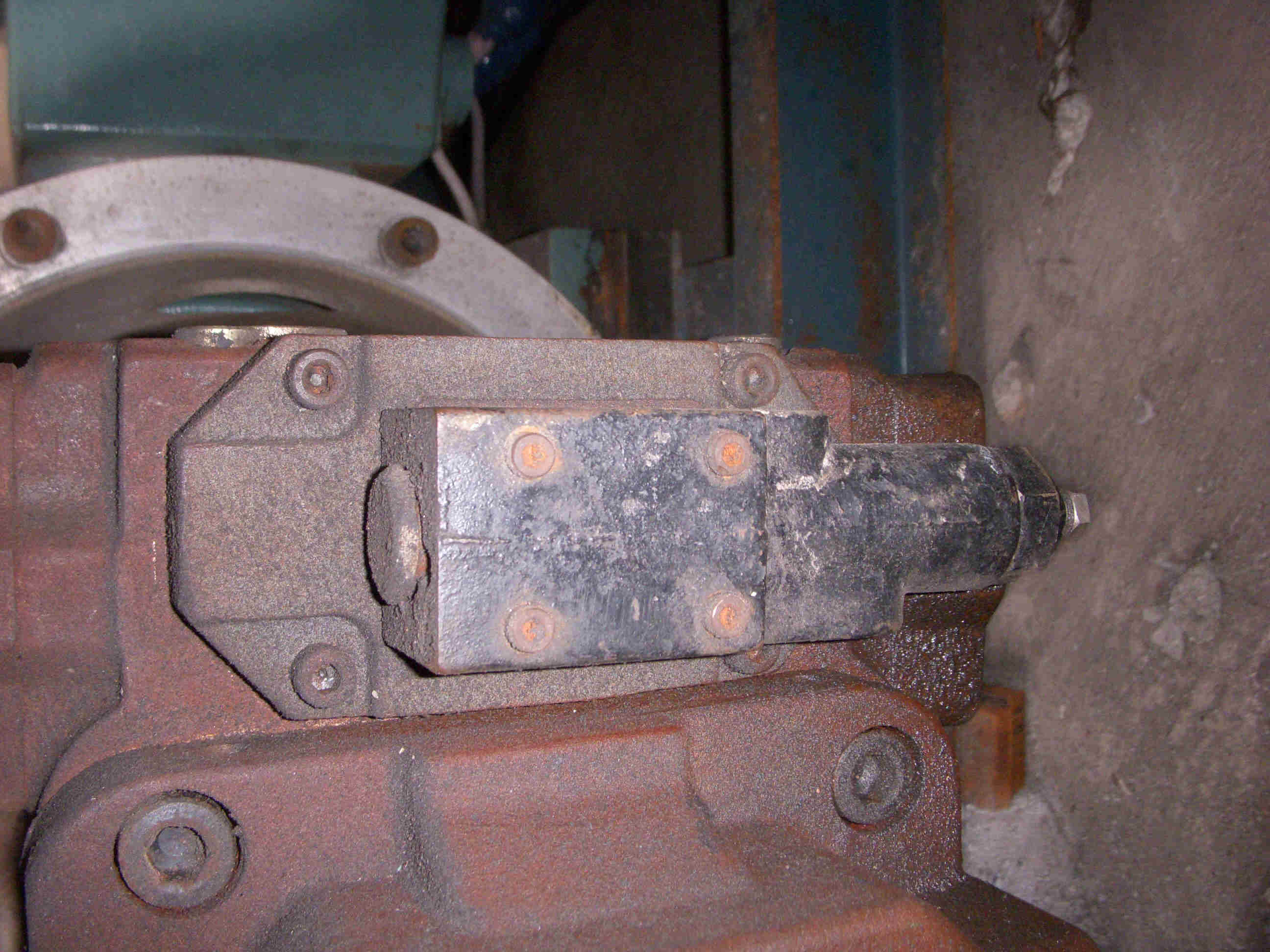

发表于 2010-3-1 09:40:49 | 显示全部楼层 来自: 中国北京
此图片为DR控制阀体,DRG只不过是在上面有个螺塞而已,将螺塞拧开(我印象中好像是M14*1.5)接软管,+ }5 R* k7 F5 n6 O9 M
软管另一端接自制小阀座,阀座上安装比例溢流阀,位置现场确定
参与人数 1三维币 +1 收起 理由

发表于 2010-3-1 09:46:35 | 显示全部楼层 来自: 中国北京
如楼主所说在主系统上用比例溢流阀不如在DRG控制好,因为这样节能而且能从动力源处降低系统压力2 n" `8 x. j/ x1 ~$ _7 N
楼主顺带的问题可以在论坛里搜索SAE法兰(SAE标准为美国汽车行业标准)! E' D6 P/ s  V3 l5 a  k+ i6 X# f
可以买现成的 也可根据安装尺寸自己做 注意密封圈即可
发表于 2010-3-1 11:47:13 | 显示全部楼层 来自: 中国江苏南通
本帖最后由 shenk76 于 2010-3-1 11:52 编辑 - X5 u+ s- A* H% x' _  x4 S1 `
$ p$ C& J. u3 p7 w1 E" Z软管另一端接自制小阀座,阀座上安装比例溢流阀,位置现场确定
$ o/ Q  Y- r" M4 U. F2 s/ H6 k& {zuozuo520 发表于 2010-3-1 09:40 http://www.3dportal.cn/discuz/images/common/back.gif
$ j0 h5 g" n; Z; `% p图示(可能是)A10V140的阀,A10V28的阀和A10V140的阀区别很大,况且DRG用的阀芯结构和DR的阀芯是有所区别的,不只是螺塞的区别,同时A10V28 X口的螺纹是7/16-20UNF的,非M14*1.5。
发表于 2010-3-1 12:23:59 | 显示全部楼层 来自: 中国北京
我那个图不是A10上用的 是A4VSO上用的) u) c0 D3 A$ ?; `* w
A10V的 见图
发表于 2010-3-1 12:54:26 | 显示全部楼层 来自: 中国江苏南通
呵呵,我们就生产A10V油泵的。
发表于 2010-3-1 13:10:57 | 显示全部楼层 来自: 中国北京
14# shenk76
3 h* N0 V4 h9 r6 S% G但是样本上写的尺寸啊 我用的时候也记得是M14*1.5的 呵呵
发表于 2010-3-1 14:50:43 | 显示全部楼层 来自: 中国江苏南通
A10系列除了140规格X口螺纹是M14*1.5的,其他18、28、45、71、100规格X口都是7/16-20UNF螺纹的。

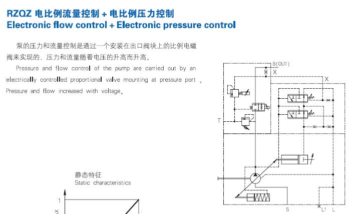

使用比例溢流阀来进行压力调节,不如使用比例泵。* J( _7 E8 j9 w4 _4 V
蓄能器是肯定需要的。
, N/ X2 q$ V8 l. k2 `+ ?% G% V9 h1 d+ R( l
就是力士乐样本 我那个图片不是力士乐的 一国产A4VSO的泵 样本是A10VO的样本 看泵的型号11和12的是M14*1.5

用DRG的还会发热吗,或者说发热严重吗,应该是设定压力为10,10以前全排量输出,10以后根据需要自动减小流量输出,但压力恒定啊,难道不是这样吗
发表于 2010-3-16 21:57:41 | 显示全部楼层 来自: 中国四川成都
标准就是力士乐的标准,名称都一样的,对应力士乐的A10V泵,看你的工况来决定你选取泵的类型:DR恒压泵,看你的工况是否需要保压等工况,如果你要接比例溢流阀,DRG远程压力控制可以,但是强烈建议将溢流阀装在泵跟前,要不有的麻烦找你,再就是DFR负载敏感泵,需要接负载的LS口,可根据系统实际提供压力流量比较节能,再就是恒功率的,看你自己的实际情况选用吧,发热看看你的泄油管有没有接回油箱再将情况说具体点给你看看
