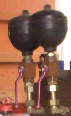

我的伺服系统最高使用压力不超过28MPa,最低为1MPa,系统安装蓄能器,用来吸收泵出口压力脉动和减小噪音,选用1L容积的蓄能器,不知道充气压力为多大合适?

蓄能器就像个液压弹簧,根据工况预充压力可以设定成正常的工作压力(最多工况时的压力)。另外这也和蓄能器的容积有关,建议做个实验。
发表于 2010-2-28 16:51:00 | 显示全部楼层 来自: 中国辽宁大连
压差太大了,不能用皮囊式的,活塞式的估计也不行。28/1的压力比用蓄能器?

我用恒压变量柱塞泵,加蓄能器主要是用来吸收压力脉动

推荐选用2L的 隔膜式蓄能器

你的系统压差太大了,理论上活塞蓄能器可以,囊式和隔膜的大压差下寿命非常短。1 H( x8 G% ], p% W; J$ ]1 K
活塞的相对反应速度慢,可能无法满足吸收脉动要求

各位楼主,我用蓄能器主要用来吸收泵出口的压力脉动,就是为了泵给伺服阀供油压力稳定,不是用来作为辅助动力源的,泵的流量为40   系统设计的最大工作压力为28mpa,系统实际工作的压力通过比例溢流阀来调整,每次压力大小随试验任务而定,系统共有4个伺服缸,200/120-300mm,我打算用1升的蓄能器,皮囊式,不知充气压力该多大?

建议你改用 2.5L 左右的 A型隔膜蓄能器,它的最大压力:最小压力=10:1* X; ?7 x6 U1 B5 l* F: J5 ?/ H
容易维修,反应速度比皮囊的更灵敏6 y8 q# r- D; @5 k, Q
吸收脉动的预充气压力 P0=0.7P(工作压力)% g+ v4 t/ Q* l' \/ Y  b
蓄能器容积越大,液体的脉动越小

各位楼主,我用蓄能器主要用来吸收泵出口的压力脉动,就是为了泵给伺服阀供油压力稳定,不是用来作为辅助动力源的,泵的流量为40   系统设计的最大工作压力为28mpa,系统实际工作的压力通过比例溢流阀来调整,每次压 ...3 Y& `' U$ A- A$ V, n+ h# K5 X
lszdyx 发表于 2010-3-11 23:41 http://www.3dportal.cn/discuz/images/common/back.gif
1 b( z7 S7 W, K1 `) o
不要想了,用蓄能器就不合适,太大的范围了,没有蓄能器能适用。皮囊的,压力范围太大;其他形式反应不灵敏
2 M# o% h! `4 j# x' ^/ Z2 K) O你的比例溢流阀是控制恒压泵远程控制油路的?
  I* H1 Y. k- K) }主油路加个等差减压阀吧,使用次级压力。
发表于 2010-4-23 16:36:35 | 显示全部楼层 来自: 中国山西太原
在《机械设计手册》第4卷中的第23-492页中的表23.8.4写道:吸收泵的脉动者,充气压力按照系统工作压力的60%充气!请参考
