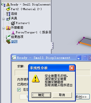

10012808183ec088e9e01f174e.jpg 安全装置无反应,请安装安全装置。
- X3 ?" m+ H* W: m, u做热分析和其他分析时出现此情况,无法进行,不知为何,请高手帮助。
发表于 2010-2-27 09:42:25 | 显示全部楼层 来自: 中国四川成都
没有license许可
 楼主| 发表于 2010-2-27 09:51:36 | 显示全部楼层 来自: 中国山东滨州
我安装license了
发表于 2010-3-7 20:19:28 | 显示全部楼层 来自: 中国山东青岛
我也遇到这样的问题了 怎么解决啊?

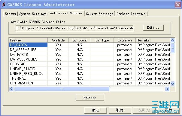

发表于 2010-3-23 11:20:41 | 显示全部楼层 来自: 中国四川德阳
本帖最后由 hhyjs 于 2010-3-23 11:23 编辑 + ^( _$ {0 n! w9 f) [% X* ^& ?
  n8 `; G) h1 Q* ^& `6 ?打开安装文件下的“cwwi\COSMOSM\Support Files”,运行“LicenseAdmin.exe”,剩下的事情各位应该能够搞定吧!2 }" f# \; p3 u1 L; x% x1 e

发表于 2010-4-8 09:42:26 | 显示全部楼层 来自: 中国江苏扬州
请问一下你的问题解决了没有啊,我也有这样的问题,而且六楼说的那几个文件,我在安装目录下面没有找到。谢谢啊。如果方便能不能直接联系,我很急用。麻烦了。QQ:445216180
发表于 2010-4-8 10:19:56 | 显示全部楼层 来自: 中国四川德阳
10# xzxcq 7 O) d/ t" V1 ]' V/ `" I7 I
我说的文件在原始安装文件(光盘或ISO文件)中。
发表于 2010-4-8 10:48:14 | 显示全部楼层 来自: 中国江苏扬州
问题解决了,安装的时候没有选择cosmos,选择以后在安装目录中将license文件重新选择一下就可以了,谢谢楼上的热心

发表于 2010-4-27 10:08:20 | 显示全部楼层 来自: 中国北京
6# hhyjs
' W1 ]( E$ f( G% U: ]% ~  u成功了!!!太感激了!!!* ]2 d: z4 D8 [* B
高人你是怎么知道要用这个文件夹里面的东西的?看帮助里面还写的COSMOS基本、高级、专业级,以为要重新下载一个软件呢。。。
& s# {1 N8 o* r" J: |) W- q我现在是SP3的,用的SP0的DAT,也可以成功。
