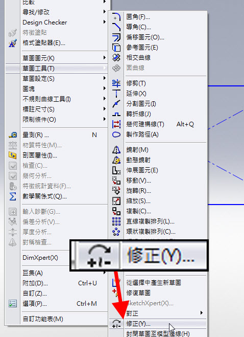

使用成型工具有时需要调整成型工具形状作垂直放置,但从库中调出的成型工具只能作水平放置,怎么操作才能转换成型工具水平放置为垂直放置。希望高手指教。
发表于 2010-2-27 13:48:34 | 显示全部楼层 来自: 中国江苏无锡
用旋转功能即可
发表于 2010-2-27 14:22:28 | 显示全部楼层 来自: 中国河北廊坊
帮助里面有,我用添加几何关系。如垂直,平行
发表于 2010-2-27 14:50:06 | 显示全部楼层 来自: 中国江苏苏州
2、3楼正解
 楼主| 发表于 2010-2-27 16:16:25 | 显示全部楼层 来自: 中国河南三门峡
旋转工具在配合可以用,在插入成型工具就不能用了。
 楼主| 发表于 2010-2-27 16:41:10 | 显示全部楼层 来自: 中国河南三门峡
添加几何关系在草图绘制中可用,在托放成型工具就无解了。
发表于 2010-2-28 13:29:58 | 显示全部楼层 来自: 中国台湾
用此功能即可~
 楼主| 发表于 2010-2-28 14:28:35 | 显示全部楼层 来自: 中国河南三门峡
在板金状态下,这个命令就不管用了,
发表于 2010-2-28 15:58:58 | 显示全部楼层 来自: 中国安徽马鞍山
我也是采用三楼的方法,成型工具拖到钣金件的大致位置,再用尺寸或几何关系约束(特殊位置有时做分割线),用的是SW07.
 楼主| 发表于 2010-2-28 16:12:00 | 显示全部楼层 来自: 中国河南三门峡
可以水平垂直移动,如果把成型工具转换一个角度,怎么操作
发表于 2010-2-28 17:10:06 | 显示全部楼层 来自: 中国安徽马鞍山
可以做带角度分割线,但不知是否规范做法。。。
