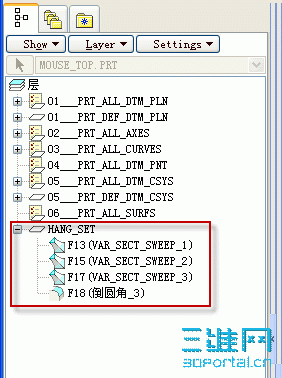

如题,如何抑制图层里的特征,如要抑制下图HANG_SET里的4个特征9 @( _' f8 k4 L, q
1.gif ; S. H" z+ b; [" ]
: l. |7 C' t0 \
记得以前实在特征操作里进行的,可是现在wf5里却找不到了
; k5 F2 {: `, t/ @, \ 2.gif 9 s' l3 H* r. k; Y, U: o  e1 ?2 P7 p

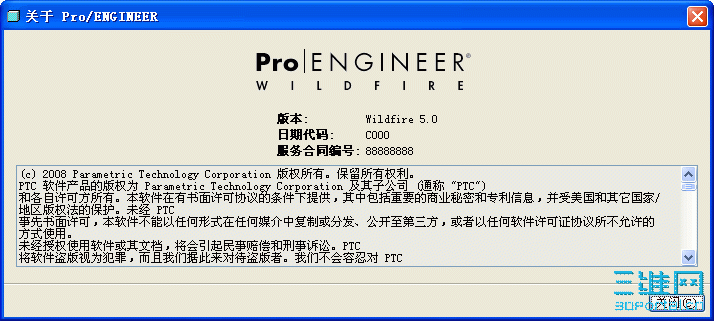

; F/ f; B& N: ?. J我的软件版本是wf5 c000

补充一下,我说的不是隐含的概念,就是可以指定某一个图层来进行“抑制
