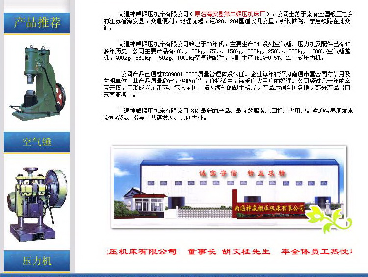

发表于 2010-2-28 11:29:25 | 显示全部楼层 来自: 中国山西晋中
这种设备早已有各种定型产品,锻造用的空气锤就是这样的设备。气锤的气缸连接着空压机,这种气锤击时具有弹性,对气缸、活塞都有缓冲作用,不会因冲击过大损伤设备。空气锤规格多种多样,用时可根据用力大小选择规格,如60kg、400kg、560kg等。
华氏911 + 3 应助
发表于 2010-2-28 12:03:49 | 显示全部楼层 来自: 中国黑龙江佳木斯
支持高工的说法。见下图。(网上搜来的)2 a9 K5 y" a+ o7 I5 w
图中空气锤下面的三面脚踏杆可以控制气锤下落速度、打击力度。这种空气锤可以打红料,可以打冷料。是上世纪锻造的主要设备。
